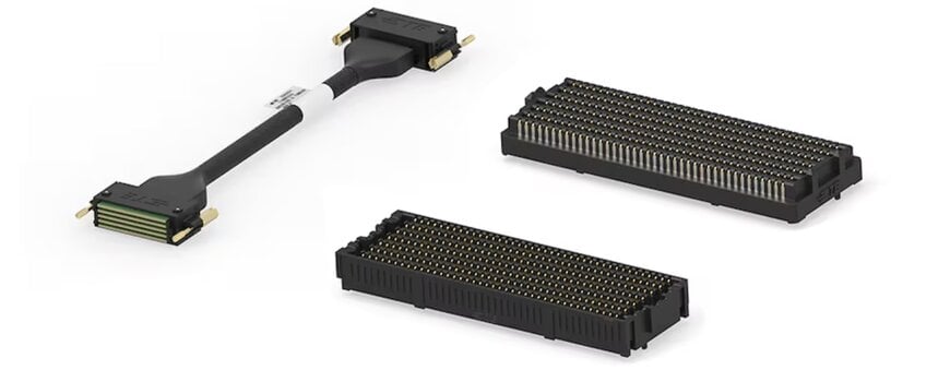

    TE Connectivity, edge AI, veri merkezleri, endüstriyel otomasyon, robotik ve havacılık sistemlerinde yüksek hızlı veri aktarımını desteklemek üzere tasarladığı 56G MezzaWave bağlayıcıları ve kablo setlerini tanıttı. Bu bağlantı çözümleri, yüksek bant genişliği ve güvenilir sinyal performansı gerektiren yeni nesil modüler mimarilere destek sunuyor.
    ### Yüksek Hızlı Performans
    MezzaWave bağlayıcı ailesi, PAM4 modülasyonu kullanarak 56 Gbps'ye kadar veri hızlarını destekleyen açık pinli bir platforma dayanıyor. Bu teknoloji, sıkışık sistem tasarımlarında daha yüksek veri aktarım oranları sağlıyor ve edge AI işleme ile dağıtılmış bilişim ortamlarındaki artan bant genişliği ihtiyaçlarını karşılıyor.
    Sinyal bütünlüğü, yüksek yoğunluklu sistemlerde parazit ve zayıflatmanın performansı etkileme olasılığı nedeniyle temel öncelik olarak ele alınmıştır. Bağlayıcı yapısı, optimize edilmiş yönlendirme ve topraklama sunarak yüksek veri hızlarında kararlı iletimi destekliyor.
    ### Tasarım Esnekliği
    Bağlayıcılar 1.27 mm adımlı ve 80 ile 560 pin arası değişken pin sayısıyla sunuluyor. Bu, geniş bir kartlar arası bağlantı ihtiyacını karşılamayı sağlıyor. 7 mm ile 10 mm arasındaki istif yüksekliği, dar alanlarda yer yönetimi yapan sistem tasarımcılarına ekstra esneklik kazandırıyor.
    Entegre güç pinleri 1.6 A'ye kadar destek sağlayarak ilave bileşen ihtiyacını azaltıyor ve bu sayede kart yerleşimlerini basitleştirip güç dağıtımını iyileştiriyor.
    ### Mevcut Sistemlerle Uyumluluk
    MezzaWave serisi, mevcut baskı devre kartı (PCB) tasarımlarını değiştirmeden doğrudan değişim için uygundur. Bu özellik, mühendislik çabalarını azaltırken sistem yükseltme süreçlerini hızlandırıyor.
    Bağlayıcılar VITA 57.1 (FMC) ve VITA 57.4 (FMC+) standartlarına, ayrıca ANSI gereksinimlerine uyumlu olup, gömülü bilişim ve havacılık uygulamalarında yaygın modüler platformlarla birlikte çalışabilirliği garanti ediyor.
    ### Mekanik Dayanıklılık ve Çevresel Performans
    BGA (Ball Grid Array) teknolojisi ve sağlam mekanik yapı birleşimi, güvenilir elektriksel bağlantılar sağlıyor. Bu bağlayıcılar 1000'ye kadar takılma döngüsüne dayanıklı olarak tasarlandı, bu da bakım ve kurulum işlemlerinde yüksek dayanıklılık anlamına geliyor.
    Çalışma sıcaklığı -55°C ile 125°C arasında olup, havacılık ve savunma gibi zorlu ortamlar için uygundur. Termal aşırılar ve titreşim gibi koşullarda güvenilir performans sunar.
    ### Maliyet ve Sistem Verimliliği
    Mevcut bileşenlerin doğrudan yerine geçebilme özelliği ve gerekli ayrı eleman sayısının azaltılması sayesinde sistem maliyetlerini düşürebilir. BGA teknolojisinin kullanımı, üretim verimliliğini artırarak sistem konfigürasyonuna bağlı olarak %20 ila %30 arasında maliyet avantajı sağlar.
