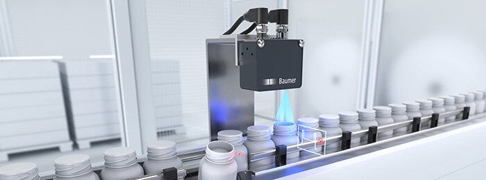

    Endüstriyel üretimde kalite kontrol ve konumlandırma uygulamaları, otomasyonun vazgeçilmez bir parçası haline geldi. Bu alanda çığır açan gelişmelerden biri de, Baumer'in OX serisi akıllı 2D profil sensörlerinde yaptığı son güncellemeler. Bu sensörler, karmaşık denetim görevlerini doğrudan kendi bünyesinde gerçekleştirebilen gelişmiş bir araç setiyle donatıldı.
    🔬 Profil Analizi ve Kenar İşleme Yetenekleri​
    OX serisi sensörler, lazer üçgenleme (laser triangulation) prensibini kullanarak yükseklik profillerini analiz eder. Bu sayede, z ekseninde 5 µm'ye kadar hassasiyet ve x ekseninde 30 µm'ye kadar çözünürlük elde ediliyor. Sensörler, 500 mm'ye kadar ölçüm aralıklarını ve 300 mm'ye kadar görüş alanlarını destekliyor.
    En dikkat çekici özelliklerinden biri, verilerin doğrudan sensör içinde işlenmesi. Bu yerleşik kenar işleme (on-board edge processing) sayesinde, harici bir işlem birimine ihtiyaç duymadan OK/NOK (geçer/geçmez) değerlendirmeleri, nesne sayımları veya uzamsal koordinatlar gibi işlenmiş sonuçlar elde ediliyor. Bu yetenek, boşluk tespiti, hatalı parçaların belirlenmesi ve rutin boyutsal denetimler için karmaşık çoklu kamera sistemlerinin yerini alabiliyor.
