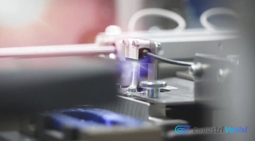

SensoPart, endüstriyel otomasyon süreçlerini kolaylaştırmak amacıyla, kurcalamaya dayanıklı donanımı gelişmiş teşhis verileriyle birleştiren yükseltilmiş optik algılama cihazlarını tanıttı. DTECT Presence serisi sabit odaklı sensörler, BlueLight teknolojisi ve yeni eklenen IO-Link yetenekleriyle donatıldı. Bu entegrasyon, karmaşık öğretme prosedürlerine gerek kalmadan otomatik etiketleme ve kozmetik ambalajlama süreçleri için gelişmiş parametre yapılandırması ve teşhis verileri sağlıyor.
⚙️ Çift Modlu Çalışma ve Süreç Şeffaflığı
Optik algılama üniteleri, standart giriş/çıkış (SIO) modu veya IO-Link modu olmak üzere iki farklı modda çalışabiliyor. SIO modunda, donanım önceden ayarlanmış anahtarlama noktalarını kullanarak otomatik olarak işlev görüyor ve harici işletim düğmeleri olmadan kurcalamaya dayanıklı mekanik bir tasarım sunuyor. IO-Link moduna geçildiğinde ise, akıllı sensör ekosistemi operatörlerin algılama kararlılığını gösteren sinyal kalitesi geri bildirimi de dahil olmak üzere sürekli teşhis verilerine erişmesini sağlıyor. Bu çift işlevsellik, süreç şeffaflığını sağlarken, belirlenmiş ayarlarda istenmeyen değişiklikleri önlüyor. Bu mekanik güvenlik, sensör değişiminin ürün özel bilgisi veya öğretme dizilerinin tekrarı gerektirmeden hızlı bir şekilde gerçekleşmesi gereken standartlaştırılmış makine serisi uygulamaları için kritik öneme sahip.
🔵 BlueLight Teknolojisi ve Optik Optimizasyon
Zorlu optik görevler için tasarlanan sensörler, standart kırmızı ışığı emen malzemeleri algılamak için kısa dalga boylu mavi ışık emisyonunu kullanıyor. Bu mekanizma, cihazları otomatik etiketleme süreçlerinde sıkça kullanılan şeffaf filmler gibi siyah, yüksek parlaklığa sahip ve yarı saydam hedefleri tanımlamak için uygun hale getiriyor. IO-Link entegrasyonuyla birlikte, ışık noktası geometrisi genişletildi. Daha büyük emisyon noktası, küçük yüzey düzensizliklerini ortadan kaldırarak değişken çevre koşullarında daha kararlı ve güvenilir nesne algılaması sağlıyor.
