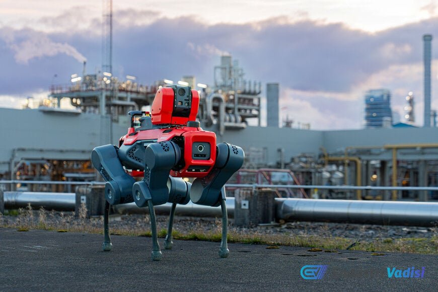

    ANYbotics, patlayıcı atmosferler için sertifikalı ilk bacaklı denetim robotu olan ANYmal X'in müşteri teslimatlarına resmen başladı. Petrol, gaz ve kimya sektörlerinin zorlu ATEX ve IECEx güvenlik standartlarını karşılamak üzere tasarlanan bu robot, Equinor ve DSM-Firmenich gibi sektör liderlerine gönderiliyor. ANYmal X, tehlikeli bölgelerde insan operatörleri güvende tutarak, otonom denetim turlarını gerçekleştirmek için gelişmiş bir endüstriyel yapay zeka yığını kullanıyor.
    🛡️ Tehlikeli Ortamlarda Güvenli Navigasyon​
    Standart robotlar, tutuşma riskleri nedeniyle pompalar, kompresörler ve valfler içeren kritik bölgelerden genellikle yasaklanmıştır. ANYmal X, yeni bir patlamadan korunma yaklaşımı kullanarak bu engeli aşıyor. Yapay zeka bilgisayarı ve denetim ekipmanları azot dolu, sızdırmaz odalarda bulunurken, on iki bacak aktüatörü ve bataryası alev geçirmez muhafazalarla çevrilidir. Tesis modifikasyonlarına ihtiyaç duymadan çalışan robot, dik merdivenlerde ve dar geçitlerde gezinebiliyor. Entegre termal, görsel, akustik ve gaz sensörleri aşırı ısınmayı, sızıntıları ve anormal gürültüyü algılayarak verileri doğrudan Shift operasyon platformu aracılığıyla ilgili varlığa kaydediyor.
