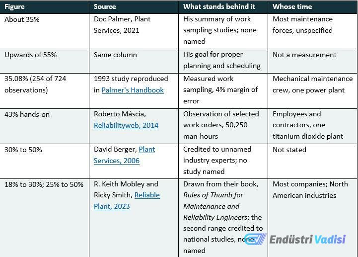

    Palmer'a göre, çoğu bakım ekibinde anahtar teslim süresi yaklaşık %35 civarındadır. Doğru planlama ve çizelgeleme ile bu oranın %55'in üzerine çıkarılabileceği hedeflenmektedir. Ancak bu rakamlar genellikle tek bir tesisten elde edilen verilere dayanır ve genellenebilirliği sınırlıdır.
    Verilerin Sınırları ve Önemli Uyarılar​
    Anahtar teslim süresini etkileyen faktörler, tek bir rakamdan daha önemlidir. Önceden yapılan planlama, iş içindeki beklemeleri kısaltırken, çizelgeleme bir iş ile diğeri arasındaki ölü zamanı azaltır. Ancak Palmer, anahtar teslim süresinin bir takip metrik olarak "korkunç" olabileceği konusunda uyarıyor. Çünkü işin ne kadar verimli yapıldığı veya işin yapmaya değer olup olmadığı hakkında hiçbir şey söylemez. Bir tesis, kendi verilerini aynı şekilde iki kez ölçerek, genel istatistiklerden daha fazla bilgi edinebilir.
