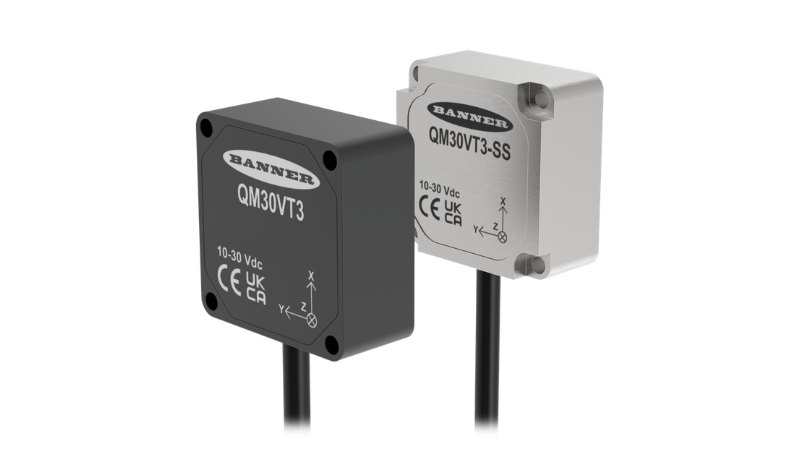

    Banner Engineering’in yeni QM30VT3 üç eksenli titreşim ve sıcaklık sensörleri, IO-Link bağlantı seçeneğiyle gelişmiş entegrasyon esnekliği sunuyor. Bu sensörler, ultra düşük gürültü seviyesine sahip üçüncü ekseni ve yerleşik makine öğrenme algoritması ile erken arıza tespiti konusunda önemli iyileştirmeler sağlıyor.
    Üreticiler, plansız duruş sürelerini azaltmaya çalışırken, sistem karmaşıklığını artırmadan pratik çözümler aramaya devam ediyor. QM30VT3, yüksek performanslı titreşim algılama ve tanılama özelliklerini korurken, IO-Link desteğiyle PLC entegrasyonu ve kontrol mantığı yükünü azaltıyor.
    ### QM30VT3 ile IO-Link Bağlantısı
    IO-Link ile QM30VT3 sensörleri, veri çıkışını hem metrik hem de imperial birimlerle kayan nokta ya da tam sayı formatında sunabiliyor. Kullanıcı tanımlı profillerle, döngüsel veriler sadece en önemli genel değerlerle sınırlandırılabiliyor, bu da PLC programlamayı kolaylaştırıyor. Sensör, IO-Link üzerinden yapılandırıldıktan sonra akıllı titreşim anahtarı olarak da çalışabiliyor; böylece IO-Link ana bilgisayarı bulunmayan sistemlerde bile kullanılabiliyor.
    ### Üç Eksen Titreşim Algılama ve Ultra Düşük Gürültü
    QM30VT3, X, Y ve Z eksenlerinde gerçek üç eksenli titreşim algılama yaparak, makine sağlığını montaj yönünden bağımsız olarak tam kapsamlı izliyor. Üç eksende de ultra düşük gürültü performansı, ölçüm güvenilirliğini artırıyor ve dar alanlarda esnek montaj imkanı sağlıyor.
    Diğer üç eksenli MEMS sensörlerde genellikle üçüncü eksende gürültü artarken, QM30VT3 eksenler arasında tutarlı düşük gürültü sağlayarak motor, pompa, fan, konveyör ve redüktörlerdeki dengesizlik, hizalama hatası, gevşeklik ve rulman aşınması gibi sorunları doğru şekilde tespit ediyor.
    ### Geniş Frekans Aralığı ve Yüksek Çözünürlük
    QM30VT3, 6 Hz ila 5.3 kHz arasında çalışarak hem düşük hem yüksek hızlı ekipmanların izlenmesini mümkün kılıyor. Geleneksel 4 kHz sınırını aşan üst bant genişliği, rulman ve dişli arızalarına işaret eden yüksek frekanslı darbeleri yakalıyor.
    Kullanıcılar frekans maksimum (FMax) ayarı ile çözünürlüğü makine hızına göre optimize edebiliyor. Yüksek FMax değerleri geniş frekans aralığı sunarken, düşük FMax değerleri örnekleme süresini artırarak yavaş makinelerde daha ayrıntılı inceleme sağlıyor. Ayrıca, yüksek frekans zarfı (HFE) özelliği, düşük frekanslı işlem gürültüsünü filtreleyerek rulman ve yağlama problemlerinin tespitini geliştiriyor.
    26.8 kHz örnekleme hızı, kısa süreli geçici olayların detaylı analizini destekleyerek gelişmekte olan arızaların erken fark edilmesine katkı sağlıyor.
    ### Yerleşik Makine Öğrenme ve VIBE-IQ
    QM30VT3, yerleşik makine öğrenme algoritması VIBE-IQ ile tüm eksenlerde titreşim verilerini sürekli analiz ediyor. Sistem, harici analiz yazılımı ya da titreşim uzmanlığı olmadan otomatik olarak temel desenleri belirliyor ve uyarı ile alarm eşiklerini oluşturuyor.
    Bu özellik, sensörün dış kontrol cihazlarına olan bağımlılığını azaltıyor, hem yeni hem de retrofit uygulamalarda kurulumu kolaylaştırıyor. Sonuç olarak, daha az yanlış alarm ve daha erken arıza tespiti sağlanarak reaktif bakım yerine öngörücü bakıma geçiş destekleniyor.
    ### QM30VT3 Konfigürasyonları ve Uygulama Alanları
    Sensör, hat enerjisi ile beslenen ve kablosuz pil ile çalışan versiyonlarda sunuluyor. Kablosuz modeller, titreşim algılama, radyo iletişimi ve pil gücünü tek bir gövdede veya montaj kısıtlamalarına göre sensör ve radyo ayırma seçeneği ile sunuyor. MultiHop radyo desteği, titreşim verisinin tesis genelinde merkezi ağ geçitlerine iletimini sağlıyor.
    Hat enerjili modeller sürekli izleme ve doğrudan endüstriyel kontrolcü entegrasyonunu destekliyor. Pil ile çalışan modeller ise raporlama aralıklarına bağlı olarak 24 aydan fazla çalışma ömrü sunuyor.
    • Üç eksenli gerçek titreşim algılama (X, Y, Z eksenleri)
    • IO-Link bağlantısı ile metrik ve imperial birimlerde veri çıkışı
    • Frekans aralığı: 6 Hz - 5.3 kHz
    • Maksimum frekans ayarı (FMax) kullanıcı tarafından ayarlanabilir
    • Örnekleme hızı: 26.8 kHz
    • Ultra düşük gürültü performansı tüm eksenlerde
    • Yüksek frekans zarfı (HFE) özelliği
    • Yerleşik VIBE-IQ makine öğrenme algoritması
    • Hat enerjisi ve kablosuz pil seçenekleri
    • MultiHop radyo desteği
    • Kompakt alüminyum gövde
    QM30VT3, motorlar, redüktörler, konveyörler gibi dönen ekipmanlarda erken arıza tespiti yaparak maliyetli duruşların önüne geçiyor. Geniş frekans kapsama, düşük gürültü, yerleşik analiz ve esnek bağlantı seçenekleriyle endüstriyel otomasyon ortamlarında yüksek çözünürlüklü makine sağlığı izlemesine erişimi artırıyor.
