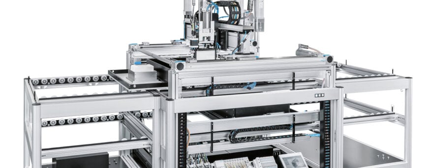

    Elektrikli araçların yükselişiyle birlikte, batarya ve elektrik motoru üretimi hiç olmadığı kadar kritik bir hale geldi. Bu alandaki üretim süreçlerini optimize etmek ve tam otomasyona geçişi sağlamak için Festo gibi öncü firmaların sunduğu pnömatik ve elektrikli tahrik çözümleri büyük önem taşıyor.

    Elektrikli güç aktarma organlarının üretimi, özellikle batarya hücreleri için temiz oda (cleanroom) ve kuru oda (dry room) gibi katı çevresel gereksinimleri beraberinde getiriyor. Üretim süreçlerinde metalik partikül kontaminasyonunu önlemek için VDA 19 gibi kalite düzenlemeleri uygulanıyor. Otomasyon bileşenlerinin bu standartlara uygun olması şart. Festo'nun 80'den fazla ürün serisi, ISO Sınıf 7 kontrollü ortamlar için sertifikalı olup, Sınıf 6, 5 ve 4 uyumlu modeller de mevcut.
    • []Bu temizlik seviyesi, güçlendirilmiş polimerlerin (GRP/CFRP) ve 60'tan fazla susuz yağlayıcı formülasyonunun kullanımıyla sağlanıyor.
      ]Hücrelerin kimyasal bozulmasını önlemek için bakır, çinko veya nikel içeren malzemeler metalurjik tasarımdan tamamen çıkarılıyor.

    Batarya hücrelerinin ilk elektrik teması sonrası aşamalarda, otomasyon kritik işlemleri yönetiyor. Bunlar arasında delme (piercing) ve gaz çıkarma (forming gas extraction) gibi işlemler yer alıyor. Gaz giderme (degassing) ve sızdırmazlık (sealing) süreçleri yüksek geometrik hassasiyet ve tekrarlanabilir döngüler gerektiriyor. Bu aşamalarda, entegre çift kılavuzlu kompakt mil eksenleri (compact spindle axes) kullanılıyor.
    Batarya modüllerinin ve paketlerinin montajı, değişken geometriler ve üretim hacmi dalgalanmaları nedeniyle esneklik gerektiriyor. Standartlaştırılmış tahrik teknolojisi, yedek parça bulunabilirliğini optimize ederken makine arıza sürelerini azaltıyor. Pnömatik silindirler, entegre konum vericileri, mekanik emniyet frenleri, elektrikli konsol eksenleri ve özel servomotorlar gibi pnömatik ve elektrikli vektörlerin birleşimi, hücrelerin sağlam bir şekilde işlenmesini sağlıyor.
