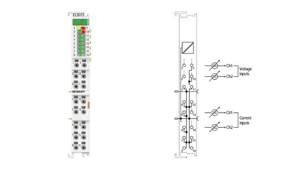

    • Analog giriş: EL3072, EL3074, EL3078

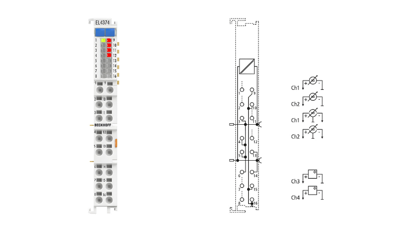

    • Kombine Giriş/Çıkış: EL4374 (2 analog giriş ve 2 analog çıkış kanalına sahip)
    • Çalışma gerilimi: 10 V veya akım modu 20 mA
    • -20 mA / 0 mA / 4 mA ila 20 mA arası sinyal çeşitliliği

    Yeni terminal blokları, mevcut donanımlarla kolay entegrasyon için esnek sinyal seçeneklerine sahiptir. EL4374 modeli, aynı blok üzerinde hem giriş hem çıkış kanallarını barındırarak cihaz sayısını azaltır, tasarımı sadeleştirir ve yer tasarrufu sağlar. Bu sayede makine tasarımcıları ve otomasyon mühendisleri, yüksek hassasiyetli ve çok kanallı çözümleri daha uygun maliyetle sistemlerine entegre edebilir.
