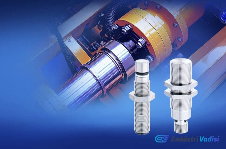

    Contrinex, hidrolik silindirler için özel olarak tasarlanmış yeni nesil akıllı silindir pozisyon sensörlerini tanıttı. Bu sensörler, geleneksel silindir izlemeyi veri zengini, akıllı bir sürece dönüştürüyor.
    💪 Zorlu Koşullara Dayanıklı​
    Endüstriyel ortamların zorlu talepleri için geliştirilen bu sağlam sensörler, sürekli 500 bar'a kadar çalışma basıncına ve 1000 bar'a kadar tepe basınçlara dayanabiliyor.
    🧠 Dijital Öğrenme ve Gelişmiş İzleme​
    Basit piston pozisyonu algılamasının ötesine geçen bu akıllı sensörler, dijital öğrenme yeteneği sunuyor. Bu sayede, karmaşık mekanik ayarlamalara gerek kalmadan, IO-Link veya PocketCodr aracıyla anahtarlama noktaları hızlıca yapılandırılabiliyor.
    📈 Performansı Takip Edin, Arızaları Önleyin​
    Bu sensörleri diğerlerinden ayıran en önemli özellik, silindir performansını zaman içinde aktif olarak takip edebilmesidir. Entegre çevrim sayacı ve özelleştirilebilir alarm eşikleri sayesinde, sürtünmeden kaynaklanan aşırı ısınma olaylarını tespit etmek için sürekli sıcaklık izlemesi yapılıyor. Bu veriler IO-Link aracılığıyla otomasyon sistemlerine aktarılarak, bakım ekiplerinin çalışma eğilimlerini belirlemesine, conta aşınmasını tahmin etmesine ve arızalar meydana gelmeden önce servis müdahalelerini planlamasına olanak tanıyor.
    💡 Gelenekselden Akıllıya Geçiş​
    Geleneksel silindir sensörleri sadece pistonun strok sonuna ulaşıp ulaşmadığını gösterirken, Contrinex'in yeni sensörleri silindirin mekanik sağlığı hakkında detaylı bilgi sağlıyor. Örneğin, bir hidrolik contanın bozulmaya başlaması veya iç sürtünmenin artması durumunda, silindir daha sıcak çalışacak ve stroku tamamlaması daha uzun sürecektir. Geleneksel bir anahtar bu durumu silindir tamamen arızalanana kadar fark edemezdi.
    🌐 IO-Link ile Entegrasyon​
    Contrinex'in akıllı sensörleri, sıcaklık artışları ve kesin çevrim sayıları gibi önemli telemetri verilerini doğrudan sensör üzerinde işleyerek merkezi PLC'ye yük bindirmiyor. IO-Link gibi standartlaştırılmış, çift yönlü iletişim protokolleri sayesinde bu teşhis verileri, yedek parça siparişlerini otomatikleştirmek ve planlı kesintiler sırasında tahmine dayalı bakımı planlamak için üst düzey ERP veya SCADA sistemlerine kolayca aktarılabiliyor.
