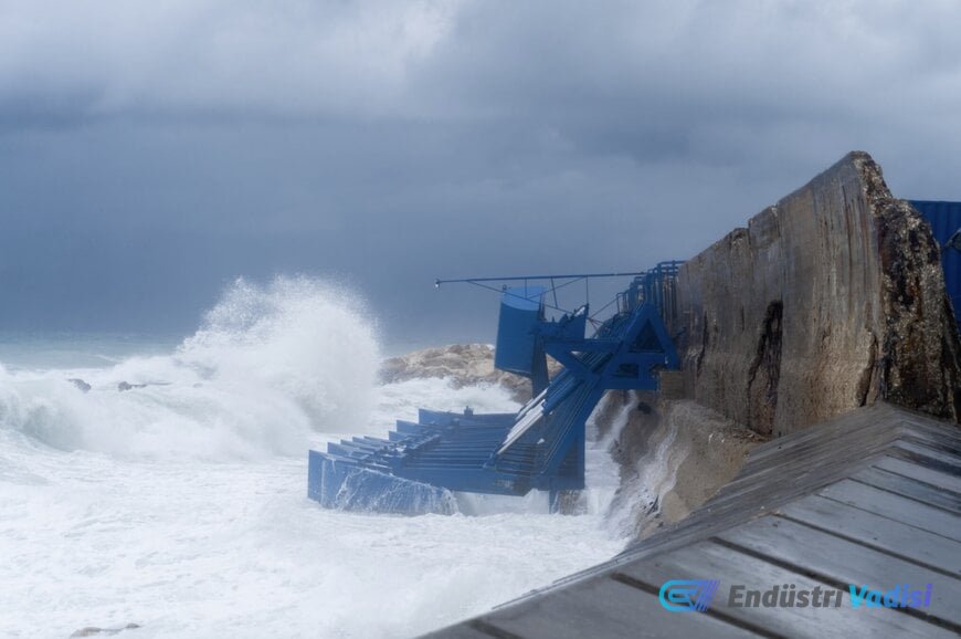

Önceki dalga enerjisi tasarımlarının karşılaştığı mekanik ve yapısal zayıflıkları aşmak için – ki bu tasarımlarda yerleşik bilgi işlem bileşenleri su altındaki şamandıralarda bulunuyor ve şiddetli fırtına hasarına maruz kalıyordu – Eco Wave Power, karasal bir dağıtım mimarisi kullanıyor. Tüm birincil bilgisayarlar, sensörler, hidrolik dönüştürme mekanizmaları ve elektrik iletim bileşenleri, yüksek maliyetli kontrol donanımını kuru ve sert deniz akıntılarından izole tutarak karadaki merkezi istasyonlarda konumlandırılıyor.

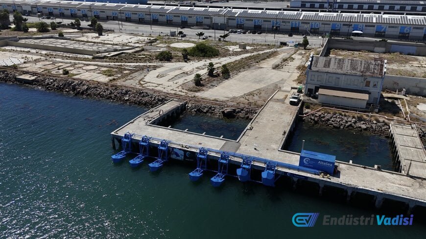

Eco Wave Power, EDF Power Solutions ve İsrail Enerji Bakanlığı ile birlikte İsrail'in Yafa Limanı'nda ve AltaSea ile Shell iş birliğiyle Los Angeles Limanı'nda doğrulama projeleri yürütüyor. Şirket, Portekiz'deki Leixões Limanı, Tayvan'daki Suao Limanı ve Hindistan'ın Mumbai kentindeki Bharat Petroleum ile birlikte kurulumları içeren proje hattını genişletiyor.
Modern veri merkezleri soğutma suyuna erişim gerektirdiğinden, tesisler giderek limanlara ve kıyı bölgelerine yakın konumlandırılıyor. Los Angeles Limanı'nda devam eden pilot projeler, dalga enerjisi dönüştürme sistemlerinin, mevcut kamu elektrik şebekesinden çekim yapmadan yerelleştirilmiş veri merkezleri için birincil güç kaynağı olarak nasıl hizmet edebileceğini gösteriyor. Yapay zeka yazılımı, bu pilot projeler için merkezi kontrol katmanı olarak görev yapıyor; haftalık dalga gücü varyasyonlarını tahmin etmek için hava telemetrisini izliyor ve yoğun hesaplama görevlerini en yüksek güç kullanılabilirliği dönemlerine göre planlıyor.
