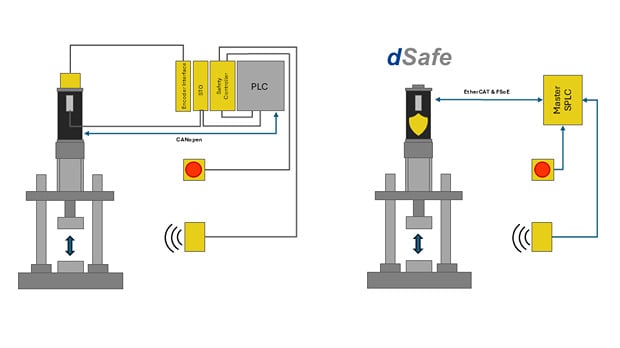

Yıllardır servo motorlar, Ethernet tabanlı güvenlik protokolleriyle güvenli sinyaller sağlayarak otomasyon sistemlerini kolaylaştırıyor. Bu sayede montaj ve entegrasyon süresi kısalıyor.

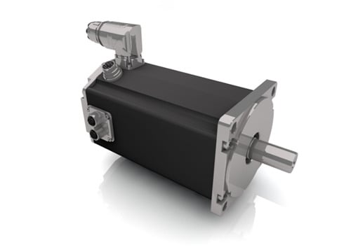

Son gelişme olarak, Dunkermotoren BG75 ve BG95 serisi fırçalama DC motorlarına entegre edilen yeni güvenlik teknolojisi dSafe tanıtıldı. Bu teknoloji, güvenlik fonksiyonlarını doğrudan motorlar içinde gerçekleştirerek kablolama ve arıza giderme süreçlerini azaltıyor.
Güvenlik Fonksiyonları
Dunkermotoren’s dSafe will be directly integrated into the BG75 and BG95 brushless DC motors
Motor sürücüleri, PLC denetiminde güç sağlar; ancak güvenlik sistemleri, operatör girişlerini önlemek için ek önlemler gerekir. Güvenli tork kapama (STO), güvenli sınırlı hız (SLS) ve güvenli duruş (SS1) gibi fonksiyonlar, geleneksel olarak kablolu güvenlik çıkışlarıyla çalışır.
dSafe ise, FSoE veya PROFIsafe gibi iletişim protokolleriyle güvenlik fonksiyonlarını doğrudan motorlar üzerinden yönetiyor. Bu sayede karmaşık kablolama sorunları ve arıza giderme işlemleri ortadan kalkıyor.

Dunkermotoren, dSafe teknolojisi ile karmaşık kablolamayı ortadan kaldırarak üretim ve devreye alma sürelerini azaltmayı hedefliyor. PROFIsafe ve FSoE protokolleriyle uyumlu olan dSafe, yeni ve mevcut sistemlere kolayca entegre edilebilir.
With dSafe, users can avoid complex wiring that a traditional setup would require

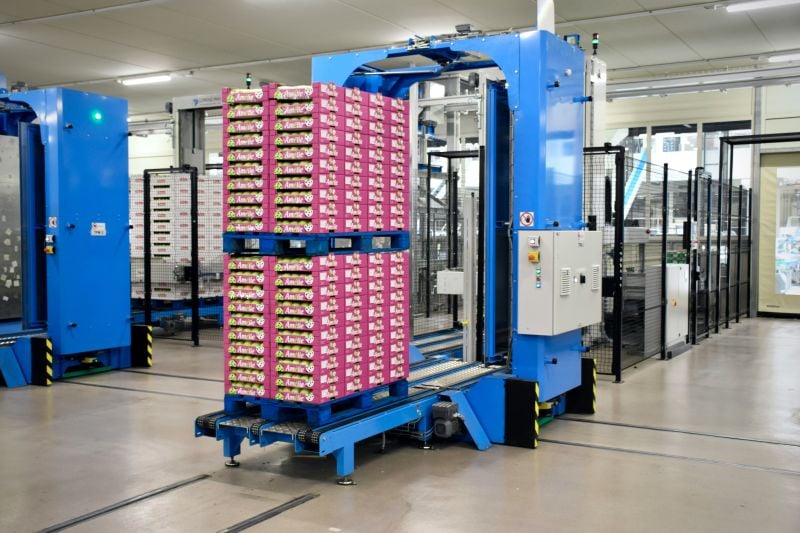

Packaging machines with open concepts require advanced safety feature sto keep operators safe
