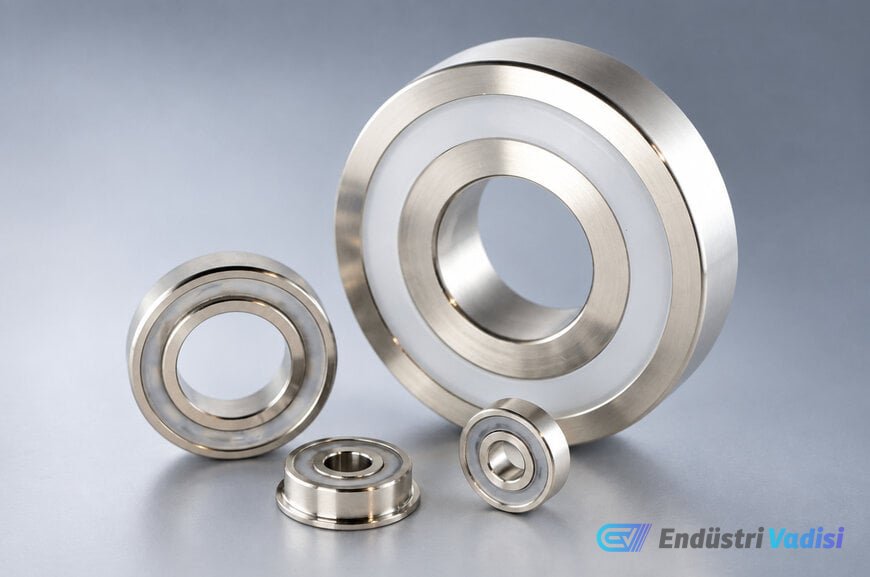

Bu operasyonel parametreleri karşılamak, hassas malzeme ve yağlayıcı mühendisliği ile başlar. Paslanmaz çelik minyatür rulmanlar, e-bisikletler ve değişken çevresel koşullara maruz kalan taşınabilir ekipmanlar gibi dış mekan uygulamaları için güçlü korozyon direnci sunar. Yüksek hızlı uygulamalar için ise çelik halkalarla seramik bilyeleri birleştiren hibrit seramik rulmanlar tercih edilir. Seramik bilyelerin düşük kütlesi, yüksek dönüş hızlarında merkezkaç kuvvetlerini azaltırken, üstün sertlikleri aşınma direncini ve çalışma performansını artırır.
Uzun süreler boyunca az müdahale ile güvenilir şekilde çalışması beklenen sistemler için yağlama stratejisi de hayati önem taşır. Düşük sürtünmeli yağlayıcıların veya geniş sıcaklık aralıklarında tutarlı performans gösterebilen formülasyonların seçilmesi, uzun servis ömrü ve tutarlı dönüş hassasiyeti sağlar.
