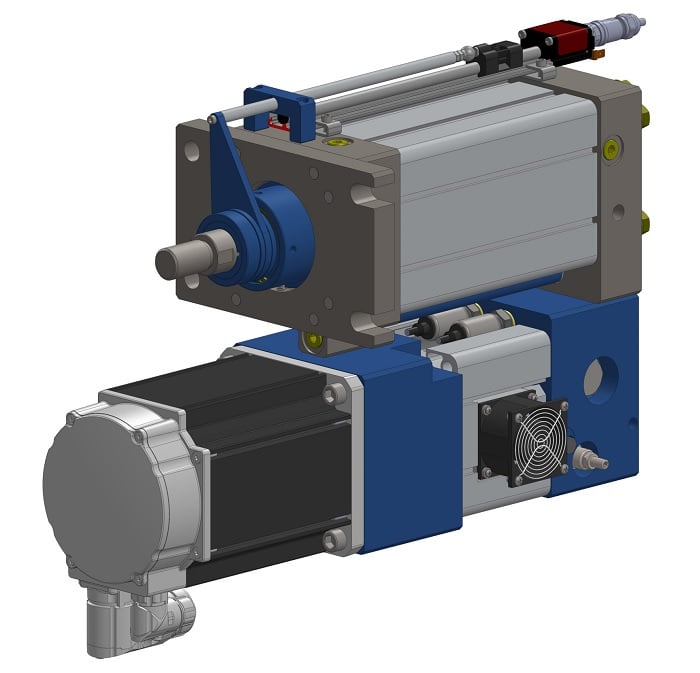

    Kyntronics, servo kontrolü hidrolik aktüatörlerle birleştirerek hibrit hareket kontrolü geliştirmeyi amaçlıyor. Bu teknolojiyi daha iyi anlamak için mühendislik ekibi birkaç soruyla detaylara ulaştı.
    Hareket kontrolü karmaşık bir alan olsa da, dünya genelinde kontrol sistemlerinin en yaygın uygulamalarından biri olmaya devam ediyor. Hareket kontrolü, konum, hız ve kuvveti sürekli belirleyen hassas hareket profilleri oluşturmayı içerir.
    Endüstriyel hareket genellikle hidrolik veya elektrik akımıyla sağlanır. Ancak Kyntronics tarafından sunulan hibrit lineer aktüatör sistemi, hem elektrik hem de hidrolik özellikleri bir arada sunarak yeni bir yaklaşım getiriyor. Kyntronics'in Başkan Yardımcısı ve Genel Müdürü Carl Richter ile bu teknolojinin detayları ve uygulamalarını konuştuk.
    ### Hibrit Lineer Aktüatörlerin İşleyişi
    Hibrit lineer aktüatörler, hidrolik güç ve dayanıklılığı elektrikli aktüatörlerin hassasiyeti ve kontrolü ile birleştirir. Kompakt, akışkan temelli bir silindir (hidrolik silindir benzeri), servo motor ve dişli pompayla entegre edilerek lineer hareket sağlar. Standart PID kontrol sistemi uygulanır.
    ### Operasyon ve Avantajlar
    Hibrit aktüatörler programlanabilir konumlandırma, hız kontrolü ve yük izleme sağlar; bu da otomasyon ve Endüstri 4.0 uygulamaları için idealdir. Bu sistemler, enerji verimliliği, dış rezervuar, filtre ve hortum gerektirmeyen sızdırmaz tasarım, darbelere ve yan yüklemelere dayanıklılık gibi avantajlar sunar.
    Geleneksel hidrolik sistemler yüksek hız ve basınçta sürekli çalışan merkezi güç ünitesi kullanırken, hibrit sistemler sadece ihtiyaç duyulduğunda enerji harcar, böylece enerji tasarrufu sağlar ve sızıntı riskini azaltır.
    • Kompakt sıvı temelli silindir ve servo motor entegre tasarımı
    • Standart PID kontrol uyumluluğu
    • Enerji verimliliği: Güç sadece talep edildiğinde kullanılır
    • Sızdırmaz yapı: Dış rezervuar, filtre ve hortum kullanımını ortadan kaldırır
    • Darbe ve yan yüklemeye dayanıklı tasarım
    • Programlanabilir konum, hız ve kuvvet kontrolü
    • Basit basınç sensörü ile hassas kuvvet kontrolü
    • Geniş montaj seçenekleri ve konfigürasyon esnekliği
    • Dayanıklı tasarım: Uzun servis ömrü ve kolay parça değişimi
    • Yüksek IP koruma derecesi ve dinamik koruma özellikleri

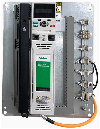

    ### Kontrol Sistemi Entegrasyonu
    Hibrit aktüatörler çoğunlukla standart servo motor ve sürücülerle çalışır ve modern otomasyon sistemlerine kolayca entegre edilir. AC servo motorların yanı sıra DC servo motor, indüksiyon motorları gibi farklı motor türleri de desteklenebilir.
