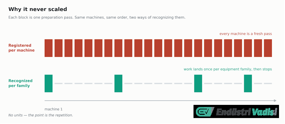

    Demolar işe yaradı, teknisyenler beğendi. Eğitim ve sorun giderme değeri beş dakika içinde görülebiliyordu. Endüstri genelinde bu durum şaşırtıcı derecede tutarlıydı: yüksek değerli bir varlık seç, etrafında bir deneyim oluştur, yöneticilere göster, coşkuyu topla. Sonra ikinci varlığa başla ve ilkinin gerçek maliyetini öğren.
    Pilotlar başarısız olmadı. Teknoloji vaat ettiğini yerine getirdi. Ancak sorun, bir makineden iki yüz makineye geçiş adımında ortaya çıktı.

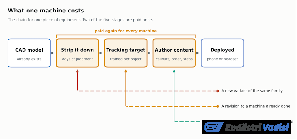

    Geçtiğimiz on yılda, tek bir ekipman parçası için bir deneyim oluşturmak şunları gerektiriyordu:
    • CAD Dönüşümü: Endüstriyel ekipman için CAD modelleri mevcut olsa da, binlerce parçayı, toleransı ve dahili yönlendirmeyi gerçek zamanlı bir elde taşınır cihazda işlemek zordu. Bu yüzden modeller dönüştürülüp basitleştirilmeliydi.
    • Takip Hedefi Hazırlığı: Uygulamanın donanımı tanıması ve grafikleri üzerine kilitlemesi için takip hedefleri gerekiyordu. Bu, ölçek, geometri ve benzersizlik açısından belirli talepleri olan zahmetli bir süreçti.
    • İçerik Oluşturma: Hangi bileşene hangi açıklamanın geleceği, adımların sırası ve tetikleyiciler gibi içerik oluşturma da önemli bir adımdı.
    Ancak sorun burada bitmiyordu. Sahadaki makine, modelin oluşturulduğu revizyondan farklı olduğunda, işin bir kısmı baştan yapılmak zorunda kalıyordu. Bir filo, aynı makinelerden oluşmaz; farklı varyantlar ve yıllar içinde birikmiş revizyonlar içerir. Bu hazırlıkların çoğu, bu sınırlar arasında taşınamazdı, çünkü hazırlanan şey tek bir spesifik makineydi.
    İlk varlık haftalar sürerken, bir filo aylar alabilirdi. Bu aritmetik, birçok endüstriyel AR programını herhangi bir kulaklıktan daha fazla durdurdu.
    ✨ Neler Değişti?​
    İki gelişme, varlık başına kayıt adımını ortadan kaldırmaya başladı:
    • Kayıt Yerine Tanıma: Ekipmanı doğrudan kamera beslemesinden tanımlayan görüntü modelleri, soruyu değiştiriyor. Artık "Bu belirli varlık kaydedildi mi?" yerine "Model neye baktığını söyleyebilir mi?" oluyor.
    • Modelleme Yerine Yakalama: Fotogrametri ve yeni radyans alanı yöntemleri, bir alanı kamerayla gezerek kullanılabilir bir uzamsal temsil elde etmeyi sağlıyor. Bu, temiz CAD gerektirmeyen kahverengi alanlar için büyük bir avantaj.
