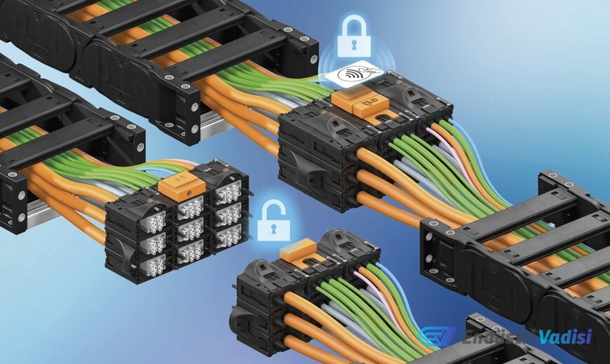

🔒 Endüstriyel Konnektörlerde Dijital Erişim Kontrolü: igus'tan RFID Devrimi! 🚀
    Endüstriyel otomasyonun kalbinde yatan kritik bağlantılar, artık daha güvenli! igus, modüler kablo arayüzleri için RFID tabanlı kimlik doğrulama sistemini tanıttı. Bu yenilikçi çözüm, endüstriyel tesislerdeki fiziksel erişim olaylarını izleyerek ve yetkisiz bağlantı kesintilerini önleyerek operasyonel sürekliliği garanti altına alıyor.
    💡 RFID ile Güvenli Erişim: Nasıl Çalışıyor?​
    Ağır sanayi ortamlarında yüksek yoğunluklu güç ve veri arayüzlerinin güvenliğini sağlamak için tasarlanan bu özel radyo frekanslı tanımlama (RFID) kilitleme mekanizması, mevcut çoklu kablo arayüz yuvalarına kolayca takılabiliyor. Herhangi bir özel kurulum aracı gerektirmeyen bu donanım, entegre bir mikrobilgisayar aracılığıyla yetkili personel kartlarından gelen kimlik doğrulama isteklerini işliyor.
    Başarılı doğrulamanın ardından sistem, bağlantı noktalarına fiziksel erişim sağlamak için mekanik bir metal pimi geri çekiyor. Bu sayede, hassas güç kaynağı ve veri düğümlerine fiziksel erişim dijitalleştirilerek, her bir erişim olayı kaydedilebiliyor. Bu veri saklama yeteneği, bakım mühendislerine servis programları, olay dokümantasyonu ve kalite kontrol operasyonları için doğrulanabilir şeffaflık sunuyor.
    ⚙️ Entegrasyon ve Donanım Kilitleme Mekanizmaları​
    Karmaşık üretim tesislerinde, kritik operasyonlar sırasında güç kaynağı bağlantılarında yetkisiz müdahaleler, sık sık uzun süreli duruşlara ve maliyetli servis müdahalelerine neden olabiliyor. igus'un RFID kilidi, bu güvenlik açıklarını gidermek için mevcut modüler kablo sistemlerine doğrudan takılabilen, sonradan eklenebilir bir donanım olarak işlev görüyor.
    Bu sistem, fiziksel anahtar yönetiminden ve harici kilitleme-etiketleme (lockout-tagout) cihazlarından, yerelleştirilmiş dijital yetkilendirmeye geçişi temsil ediyor. Böylece, otomatik tesisler fiziksel konnektör kurcalamasını manuel denetim protokollerine güvenmek yerine yerel olarak kontrol edebilir ve kaydedebilir hale geliyor.
    ⚡ Yüksek Yoğunluklu Arayüz Konsolidasyonu​
    Bu sistemin temel donanım mimarisi, teknik personelin 16 veya daha fazla farklı iletim hattını (elektrik gücü, veri yolu, fiber optik ve pnömatik hortumlar dahil) tek bir modüler arayüzde gruplandırmasına olanak tanıyor. Dört adede kadar değiştirilebilir eklentiyi barındırabilen tek bir birleşik modülde ayrı konektörleri birleştirerek, sistem birden fazla bireysel bağlantı adımını ortadan kaldırıyor.
    Teknik değerlendirmeler, bu konsolidasyonun toplam montaj süresini %80'e kadar azaltabileceğini gösteriyor. Ayrıca, bu bağlantıların tek bir muhafaza içinde fiziksel olarak birleştirilmesi, hızlı bakım döngüleri sırasında polarizasyon veya ters çevirme hataları riskini azaltıyor. Yüksek yoğunluklu muhafaza, bu çok formatlı arayüzlerin, standart endüstriyel terminal bloklarının uygulanabilirliğini sınırlayan uzamsal kısıtlamaların olduğu makine konfigürasyonlarında konuşlandırılabilmesini sağlıyor.
