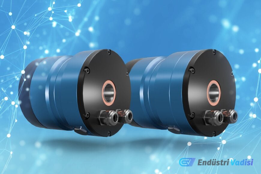

Nabtesco, mekanik mühendisliği ve robotik otomasyon sektörlerinde bileşen entegrasyonunu kolaylaştırmak amacıyla tamamen monte edilmiş, boşluksuz strain wave dişli aktüatör serisini piyasaya sürdü. Bu tak-çalıştır mekatronik sistemler, dişli ünitelerini, motorları, sensörleri ve yatakları tek bir kompakt yapıda birleştiriyor. Özellikle robotik, tıbbi teknoloji ve mobilite gibi yüksek hassasiyet gerektiren alanları hedefliyor.

  • Kompakt tasarım, yüksek hassasiyet ve sıfır boşluk gerektiren uygulamalar için tasarlandı.
  • Yüksek güç yoğunluğuna sahip montajlar, bir dişli seti, yataklar, muhafaza, enkoderli bir elektrik motoru ve isteğe bağlı bir fren mekanizmasından oluşur.
  • Çeşitli mühendislik gereksinimlerini karşılamak için farklı boyutlarda, dişli oranlarında ve tork aralıklarında (içi boş mil konfigürasyonları dahil) mevcuttur.
  • Tork, sıcaklık veya konum sensörlerinin entegrasyonuna olanak tanıyan çeşitli sensör tiplerinin adaptasyonunu destekler.
  • Tam korozyon koruması ve IP65 koruma derecesi ile toz ve düşük basınçlı su jetlerine karşı dayanıklıdır.
  • Zorlu yük senaryoları ve daha yüksek tork gereksinimleri için sikloidal dişli varyantları da üretilir.
