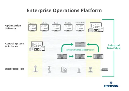

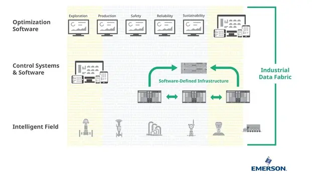

Şekil 2: Kurumsal operasyon platformları, kurumsal optimizasyon için yapay zeka ve otomasyon teknolojilerinin zahmetsizce entegre edilmesini sağlayacaktır.
Teknolojiler gelişmeye devam ettikçe, orkestrasyona duyulan ihtiyaç belki de dikkate alınması gereken en önemli unsurdur. Teknolojik ilerlemenin ve proje dağıtımının doğası gereği, OT ekipleri yapay zeka çözümlerini aşamalı olarak uygulayacaktır. Neyse ki, gömülü yapay zeka aracıları ve diğer kurumsal operasyon platformu teknolojileri, standart protokoller aracılığıyla veri kaynakları ve tüketiciler arasındaki bağlantıyı basitleştirerek, kullanım kolaylığı ve bağlantı için endüstriyel bir veri yapısı aracılığıyla bağlamsallaştırılmış içgörüleri tutarlı bir bütün halinde bir araya getiriyor (Şekil 2).
