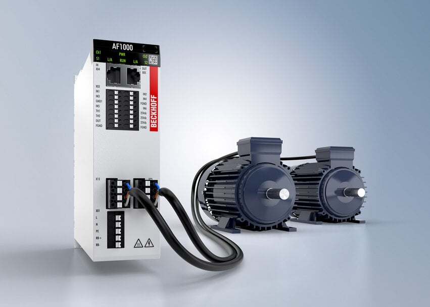

    Endüstriyel otomasyon dünyasında maliyet etkinliği ve esneklik arayanlar için müjdeli bir haber var! Beckhoff, düşük talep gören uygulamalara özel olarak tasarlanmış, kompakt ve EtherCAT entegrasyonlu yeni AF1000 serisi değişken frekans konvertörlerini (VFD) piyasaya sürdü. Bu yenilikçi seri, temel endüstriyel tahrik ihtiyaçları için optimize edilmiş, uygun maliyetli bir çözüm sunuyor.
    💡 TwinCAT Entegrasyonu ve Kolay Devreye Alma​
    AF1000 serisi, TwinCAT otomasyon sistemine tam entegrasyonu sayesinde dikkat çekiyor. Bu sayede, Beckhoff'un servo tahrik teknolojilerinde kullanılan standart devreye alma iş akışları ve dahili teşhis özellikleri, bu yeni VFD'lerde de mevcut. Konveyör sistemlerinden pompalara ve fanlara kadar geniş bir yelpazede temel tahrik uygulamaları için ideal bir seçenek.

    AF1000 VFD serisi, farklı endüstriyel elektrik konfigürasyonlarına uyum sağlamak üzere iki ayrı güç kaynağı versiyonunda üretiliyor:
    • []Tek Fazlı Platform: 240 V AC tek fazlı besleme için tasarlanmış olup, 0.37 kW'tan (0.5 HP) 1.5 kW'a (2 HP) kadar güç aralığını kapsar.
      ]Üç Fazlı Platform: 480 V AC'ye kadar üç fazlı beslemeyi destekler ve 0.37 kW'tan (0.5 HP) 5.5 kW'a (7 HP) kadar daha yüksek bir güç aralığı sunar.
    Küçük mekanik boyutlarına ve boşluksuz yan yana kabin kurulumuna rağmen, donanım tasarımı entegre bir kontrol güç kaynağı ünitesi, DC bara kapasitörleri ve özel bir balast devresi içeriyor. Dahili 24 V DC kontrol voltajı, entegre güç kaynağı tarafından doğrudan dahili DC bara voltajı kullanılarak üretiliyor.
    Her iki voltaj varyantı da tek eksenli tahrik modülü veya yüksek yoğunluklu 2 eksenli modül olarak mevcut. Çift eksenli seçenek, donanım maliyetlerini düşürürken, kontrol panosu içindeki toplam fiziksel alanı ve yer gereksinimlerini azaltıyor.
