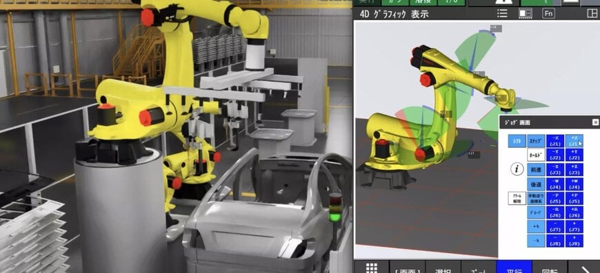

FANUC ve NVIDIA, NVIDIA Isaac Sim ve FANUC'un kendi simülasyon yazılımı olan ROBOGUIDE arasındaki entegrasyonu derinleştirdi. Bu iş birliği, endüstriyel robotların dijital ikizlerinin doğruluğunu artırmak için gelişmiş simülasyon mimarileri ve temel modelleri bir araya getiriyor. Amaç, simülasyon ile gerçek dünya arasındaki boşluğu kapatmak ve değişken manuel görevleri otomatize etmek.
⚙️ Teknik Mimari ve Yazılım Entegrasyonu​
Bu iş birliğinin temelini, NVIDIA Isaac Sim ve FANUC ROBOGUIDE yazılım paketlerinin çift yönlü entegrasyonu oluşturuyor. Bu teknik çerçevede, sorumluluklar mühendislik fonksiyonlarına göre yazılım katmanları arasında paylaştırılmış durumda:
  • []FANUC: Robot hareket kontrol algoritmaları, çevrim süresi hesaplayıcıları, sanal öğretme panelleri ve 3D Vizyon sistemi işleme yeteneklerini sağlıyor.
    ]NVIDIA: Isaac Sim çerçevesi, PhysX fizik motoru, Isaac Lab öğrenme ortamı ve GR00T N robot temel modelini sunuyor.
Platform, iki farklı operasyonel modda çalışıyor. İlk modda, Isaac Sim fiziksel olarak doğru sensör ortamlarını oluştururken, ROBOGUIDE arka planda gerçek makinelerle aynı yörüngeleri ve yürütme sürelerini sağlamak için sürekli iletişim kuruyor. İkinci modda ise ROBOGUIDE kullanıcı arayüzünü yönlendirirken, NVIDIA PhysX motoru katı cisim dinamikleri, temas kuvvetleri ve yerçekimi modellemesi için gerçek zamanlı hesaplamaları üstleniyor.
🧠 Akıllı Fonksiyonellik ve Operasyonel Mantık​
Sistem, paralel ortamları senkronize etmek için standart dijital arayüzler kullanıyor. Örneğin, karmaşık kutu toplama (bin picking) gibi görevlerde, rastgele yığılmış parçalar fizik tabanlı modelleme yoluyla simüle ediliyor. FANUC'un 3D Vizyon sistemi sanal yığını tarıyor, parça koordinatlarını belirliyor ve robot kolunun çarpışma veya parça kaymasını önlemesi için topla-yerleştir yörüngelerini arka plan fizik motoru aracılığıyla doğruluyor.
