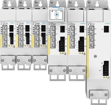

İki model mevcuttur: Temel (S1) ve Gelişmiş (S3). Her iki modelde de dahili Güvenli Tork Kapatma (STO), Güvenli Fren Kontrolü (SBC), Güvenli Durdurma 1 (SS1) ve yerleşik arıza teşhis özelliği bulunur. SS1, harici bir zamanlayıcı gerektiren, gücü kesmeden önce kontrollü bir durdurma gerçekleştirmenin bir yoludur. S3 modellerinde ise harici zamanlayıcının yanı sıra bir başka Güvenli Durdurma 2 (SS2) seçeneği, Güvenli Çalışma Durdurması (SOS) ve hız kontrol sınırlayıcıları bulunur.
Her iki sürücü serisi de Festo Otomasyon Paketi'nin bir parçası olan Festo Güvenlik Konfigüratörü'nde yapılandırılabilir. Ayrıca, dokümantasyonu otomatikleştirecek ve mühendisleri yapılandırma sürecinde yönlendirecek olan yaklaşan Doğrulama Sihirbazı (2025 Kışı bekleniyor) ile de uyumlu olacaklar.

CMMT-AS Servo Sürücüler
Festo'nun yeni servo sürücü serisi CMMT-AS, sürücüye gerekli donanım ve bağlantıların bir kısmını dahil ederek basitleştirilmiş kablolama ve gelişmiş güvenlik sunar. Harici güvenlik mekanizmaları, dijital G/Ç portlarına sabit kablolama veya Siemens güvenlik PLC'leriyle kolay entegrasyon için PROFIsafe ağı üzerinden bağlanabilir.İki model mevcuttur: Temel (S1) ve Gelişmiş (S3). Her iki modelde de dahili Güvenli Tork Kapatma (STO), Güvenli Fren Kontrolü (SBC), Güvenli Durdurma 1 (SS1) ve yerleşik arıza teşhis özelliği bulunur. SS1, harici bir zamanlayıcı gerektiren, gücü kesmeden önce kontrollü bir durdurma gerçekleştirmenin bir yoludur. S3 modellerinde ise harici zamanlayıcının yanı sıra bir başka Güvenli Durdurma 2 (SS2) seçeneği, Güvenli Çalışma Durdurması (SOS) ve hız kontrol sınırlayıcıları bulunur.
Bu sürümler, Festo'nun durum izleme ve makine güvenliğini günlük otomasyon iş akışlarına daha da entegre ettiğini gösteriyor. AX Motion Insights'a pnömatik silindirlerin eklenmesi, tesislere aşınmanın duruşa dönüşmeden önce daha net bir resmini sunarken, CMMT-AS servo sürücüler, korumaları doğrudan donanıma entegre ederek güvenlik gereksinimlerini karşılamanın karmaşıklığını ve maliyetini azaltıyor. Çalışma süresi, uyumluluk ve entegrasyon çabası arasında denge kuran mühendisler için her iki ürün de hareket sistemlerinin bakımına yönelik daha akıcı bir yaklaşıma işaret ediyor.
