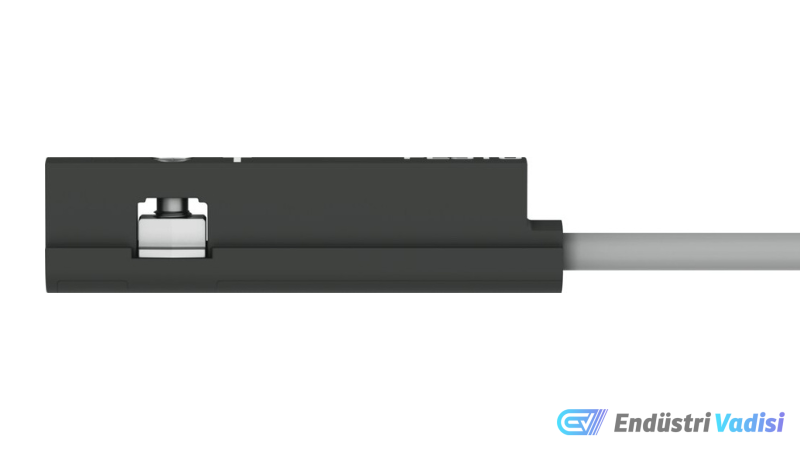

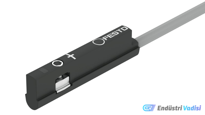

Festo, pnömatik silindirler ve tutucular için kompakt ve programlanabilir bir pozisyon vericisi olan SDAC-MHS modelini tanıttı. Bu cihaz, pozisyon geri bildirimi sağlarken analog, dijital ve IO-Link çıkışlarını tek bir kompakt pakette birleştiriyor.
### SDAC-MHS Pozisyon Vericisi Özellikleri
- Hall etkisi prensibi ile pnömatik aktuatörlerin piston pozisyonunu algılar
- C-kanal (C-slot) montajı ile manyetik alan değişimini izler
- Kompakt boyutu sayesinde robotik sistemlerin hareket alanını kısıtlamaz
- İki yaygın silindir çapında sunulur: 20 mm (analog çıkış) ve 30 mm (IO-Link çıkış)
- İki limit şalterinin işlevini tek bir sensörle karşılar
- IO-Link üzerinden programlanabilir, tüm veri transferi tek kablo ile yapılır
- Programlanabilir iki anahtarlama çıkışı bulunur (dijital 24 V veya 0-10 V analog)
- Yüksek çözünürlükle 0,05 mm hassasiyetle pozisyon değişikliklerini algılar
- IP65 ve IP68 koruma sınıflarında, farklı kablo uzunlukları ve konektör seçenekleri mevcuttur
### Kullanım ve Entegrasyon
SDAC-MHS, küçük pnömatik silindirler ve robotik tutucular gibi uygulamalarda ideal çözüm sunar. Küçük fiziksel boyutu, sistemde diğer bileşenlerin hareket kısıtlaması olmadan hassas pozisyon tespiti sağlar. Ayrıca, cihaz limit şalteri olarak da kullanılabilir; bu sayede silindirin belirlenen sınırların dışına çıkması dijital çıkış ile engellenebilir.
Cihazın dijital, analog ve IO-Link çıkış çeşitliliği, mevcut otomasyon sistemlerine kolay entegrasyon sağlar ve daha karmaşık, çok bileşenli algılama sistemlerinin yerini alarak montaj ve kablolama işlerini azaltır.
