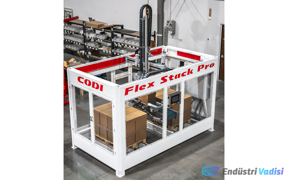

    ## Festo ve CODI'nin MODEX 2026'da Tanıttığı Yenilikçi Paletleme Çözümü
    Festo ve CODI, MODEX 2026 fuarında, manuel malzeme taşıma işlemlerini otomatikleştirmeyi kolaylaştıran ve maliyeti düşüren FlexStack Pro paletleme platformunu sundu.
    ### FlexStack Pro'nun Avantajları
    FlexStack Pro, gantri tipi yapısıyla minimum yer kaplayarak mevcut tesislere otomasyon eklemeyi kolaylaştırıyor. Bu sistem, 20 ila 50 kilogram ağırlığındaki kutuları dakikada 4 ila 10 adet arasında paletleyip depaletleyebiliyor. Yerel işçilik ücretlerine bağlı olarak, yatırım geri dönüşü (ROI) bir yıl içinde sağlanabiliyor.
    Gantry robotları, yerin üzerinde doğrudan çalışma alanında hareket ettiği için az yer kaplıyor ve bakım maliyetleri, cobotlar veya 4-6 eksenli endüstriyel robotlara kıyasla daha düşük oluyor.
    ### FlexStack Pro Teknik Özellikleri
    • Kutuların ağırlık aralığı: 20-50 kg
    • İşlem hızı: Dakikada 4-10 kutu
    • Yatırım geri dönüş süresi: Ortalama 1 yıl
    • Kompakt tasarım sayesinde az yer kaplama
    • Endüstriyel performans ve kolay kullanım
    FlexStack Pro, Festo'nun yeni FPaKit sistemi üzerine inşa edilmiştir. FPaKit, önceden yapılandırılmış ve test edilmiş çok eksenli bir malzeme taşıma sistemi olup, kutu içinde paletleyici çözüme imkan tanır. CODI ve diğer üreticiler bu kit ile hücre düzenini tasarlayıp, çerçeve inşası ve sistem kurulumunu gerçekleştirirler.
    ### CODI'nin Özelleştirme Seçenekleri
    • Paslanmaz çelik çerçeve ile yıkama ve uzun ömür desteği
    • Değişken yüklerin algılanması için 3D görme kabiliyeti
    • Kaydırma tabakası desteği
    • Entegre streç sarma sistemi
    • Platform üzerinde montaj ve kategori 3 güvenlik seviyesi
    ### Kullanım Alanları ve Yazılım
    Küçük üreticiler, dar alanlarda ve sınırlı iş gücünde otomatik paletleme yapabilirken, orta ölçekli tesisler paket yeniden işleme veya karışık ürün paletlemede kompakt hücreler kullanabiliyor. Büyük tüketici ürün firmaları ise bu sistemi, yüksek hızlı üretim hatlarını yeniden donatmadan offline kişiselleştirme ve perakende sunumları için tercih edebiliyor.
    FlexStack Pro, Festo'nun tarayıcı tabanlı paletleme yazılımını kullanır. Kullanıcı dostu arayüzü sayesinde paket dizilimleri doğrudan ekrandan girilir ve 3D palet görünümüyle üretime başlamadan önce incelenebilir.
    ### Yapay Zeka Temelli Tahmin Analitiği
    CODI, Festo'nun AX Motion Insights adlı yapay zeka destekli tahmin analitiği çözümünü sunuyor. Bu sistem, elektrikli ve pnömatik bileşenlerin aşınma verilerini toplayarak, bakım ekiplerinin özel veri uzmanlığına ihtiyaç duymadan önleyici müdahale yapmasını sağlıyor. Böylece plansız duruş riskleri, maliyetler ve üretim sorunları azalıyor.
