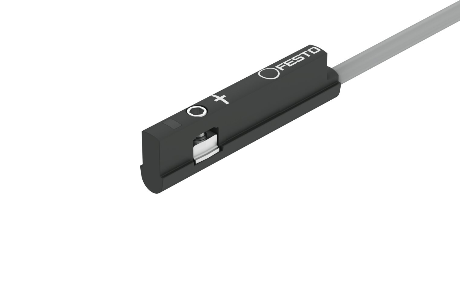

Festo, tek bir kompakt sensörde analog, dijital ve IO-Link çıkışlarını birleştiren SDAC-MHS C-slot programlanabilir konum ileticisini piyasaya sundu. Bu yenilik, özellikle alan kısıtlaması olan makine tasarımlarında kurulum kolaylığı ve yer tasarrufu sağlıyor.
SDAC-MHS sensörü, pnömatik silindir ve kavrayıcıların konumlarını izlemek için birden fazla algılama bileşenine olan ihtiyacı ortadan kaldırıyor. Mıknatıslı pistonun konumunu hassasiyetle algılayarak 0,2 mm tekrar doğruluğuyla PLC’ye iletiyor. Ürün/hatalı seçim, pres, perçinleme ve ultrasonik kaynak gibi uygulamalarda esnek ve güvenilir bir çözüm sunuyor.

- 20 mm ve 30 mm olmak üzere iki farklı boyut, Festo’nun yaygın kavrayıcı ve kompakt silindir strok uzunluklarıyla uyumlu
- Silindir gövdesini aşmadan tam piston strokunu ve uç konumlarını algılama
- Analog konum geri bildirimi ve iki programlanabilir dijital anahtarlama çıkışıyla tek sensörle iki silindir anahtarının yerini alma
- Analog akım çıkışı, dijital anahtarlama çıkışları ve IO-Link iletişimini tek bir sensörde birleştirme
- Algılama aralıkları: Yaklaşık 20 mm (analog versiyon), 30 mm (IO-Link versiyon)
- Tekrarlama doğruluğu: 0,2 mm
- Doğrusallık hatası: ±2 mm
- Çözünürlük: Yaklaşık 0,05 mm (analog), Yaklaşık 0,012 mm (IO-Link)
- Analog çıkış: 0–10 V
- Çalışma gerilimi: DC 10–30 V
- Montaj: Kavrayıcı veya silindirin C-slot'una takılır
- Koruma sınıfları: IP65, IP68
- Kablo ve port: 30 cm kablo, M8 4 pimli konnektör
