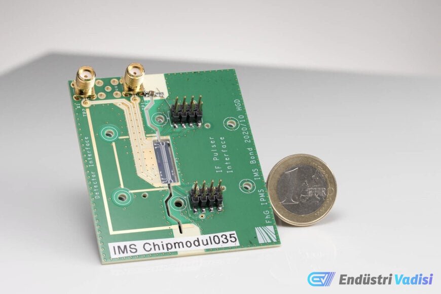

Sistem, hızlı gaz kromatografı (GC) ile mini boyutlu iyon hareketlilik spektrometresini (IMS) bir araya getiriyor. Bu donanım, kimyasal bileşenlerin seçici ayrımını sağlarken, yapay zekâ algoritmaları ölçüm sırasında oluşan karmaşık üç boyutlu verileri analiz ederek bileşenlerin yüksek hassasiyetle tanımlanmasını mümkün kılıyor.

- Sensör teknolojisi: Hızlı gaz kromatografı (GC) ve mini iyon hareketlilik spektrometresi (IMS) entegre ediliyor

- Fraunhofer IPMS: Sensör bileşenleri ve mini IMS yongasının geliştirilmesi
