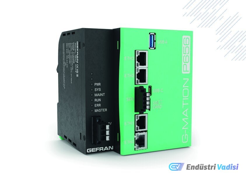

    📦 PLC İçin Konteyner Teknolojisi​
    Bu yeni hizmetin temel unsurlarından biri, modüler G-Mation otomasyon platformu. Bu çözümün kalbinde, modern Docker konteyner teknolojisi sunan G-Mation P6 programlanabilir mantık denetleyicisi (PLC) yer alıyor. Bu konteyner mimarisi, yeni BT uygulamalarının zaten kurulu makinelerde güvenli, hızlı ve izole bir şekilde yürütülmesini sağlıyor. Ortak üretim teknolojileri için önceden oluşturulmuş uygulama şablonlarını basitçe alarak, şirketler makinelerinin mevcut mekanik yapısına derinlemesine müdahaleye gerek kalmadan eski makinelerini otomatikleştirebilirler.
    💡 PLC Sanallaştırma ve Edge Bilişim​
    Endüstriyel otomasyonda, kontrol bileşenlerinin (PLC'ler, HMI'lar ve sürücü kontrolörleri gibi) eskimesi, mekanik olarak sağlam makineler için büyük bir risk oluşturur. Yenileme, eski Operasyonel Teknolojiyi (OT) modern, BT uyumlu donanımla değiştirerek bu sorunu çözer. G-Mation P6'da görüldüğü gibi, PLC seviyesinde Docker konteynerlerinin kullanılması, teknolojik bir paradigma değişimi anlamına geliyor. Geleneksel olarak, monolitik PLC programlarındaki yazılım güncellemeleri makine duruş süresi gerektirir ve sistem kararsızlığı riski taşır. Ancak konteyner teknolojileri, kenar analizi, MQTT ağ geçitleri veya makine öğrenimi algoritmaları gibi bireysel uygulamaları, makinenin gerçek zamanlı kontrol çekirdeğinden izole eder. Bu, geliştiricilerin devam eden operasyon sırasında yeni IIoT işlevlerini güncellemesine, eklemesine veya bağımsız olarak yeniden başlatmasına olanak tanır, böylece tesisin güvenlik açısından kritik temel kontrolünü tehlikeye atmaz.
