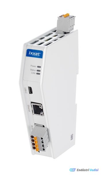

HMS Networks, endüstriyel ve otomotiv uygulamalarında artan basit, ölçeklenebilir ve maliyet etkin bağlantı taleplerini karşılamak üzere Ixxat CAN@net Basic adlı yeni bir CAN-FD-to-Ethernet Gateway ürününü duyurdu.
Modern uygulamalarda dağıtık CAN ağları ile Ethernet tabanlı sistemler arasında sorunsuz iletişim giderek önem kazanıyor. Ancak mühendisler, performans, gecikme ve sistem maliyeti arasında tercih yapmak zorunda kalabiliyor. Mevcut çözümler ya gereksiz karmaşıklık içerirken ya da gerçek CAN FD ihtiyaçlarını karşılamada yetersiz kalıyor. CAN@net Basic, verimli veri alışverişi, düşük gecikme ve uygun fiyat odaklı olarak bu zorlukları gideriyor.
### Mühendislik Zorluklarının Çözümleri
Gecikme ve Tutarsızlığı Dengelemek:
Pek çok CAN-to-Ethernet sisteminde her CAN mesajı için Ethernet çerçevesi gönderimi, aşırı kesmeye neden olarak yüksek jitter ve dengesiz performans oluşturur. Veri toplamak jitter’ı azaltırken gecikmeyi artırır. CAN@net Basic, UDP/IP iletişimi kullanarak protokol yükünü azaltır ve kesme yükünü minimize eder; böylece düşük gecikme ve kontrollü jitter sağlayarak zaman duyarlı uygulamalara uygun hale gelir.
Dağıtık Sistemlerin Ölçeklenmesi:
Çok sayıda cihazın CAN FD verisi alışverişi yaptığı sistemlerde, fiziksel CAN bus sınırları (uzunluk ve düğüm sayısı) darboğaz yaratır. CAN@net Basic, Ethernet üzerinden fleksible ağ genişletme olanağı sunarak klasik CAN topolojisi sınırlarını aşmayı mümkün kılar.
Maliyetleri Azaltmak:
Birçok kullanıcı gelişmiş gateway fonksiyonlarının sadece bir kısmını kullanırken tam özellikli ürünler için yüksek maliyet ödemek zorunda kalıyor. CAN@net Basic, 270 Avro fiyatla endüstriyel performansı ve kaliteyi koruyarak, temel fonksiyonları ekonomik bir şekilde sunmak üzere tasarlandı.
### Ixxat CAN@net Basic Teknik Özellikleri
- 1 adet CAN CC/CAN FD kanalı
- Maksimum 8 Mbit/s veri hızı
- 1 adet Ethernet kanal (RJ45)
- ASCII arayüz modu
- Ethernet üzerinden UDP/IP iletişimi
- USB Tip-C, USB 2.0 yüksek hız (480 Mbit/s)
- Çıkarılabilir Push-in konnektörler
- Galvanik izolasyon: CAN 2,5 kV 1 dakika, Ethernet 1,5 kV 1 dakika
- Çalışma sıcaklığı: -25 °C ile +85 °C arası
- IP20 koruma sınıfı
- DIN ray montajı, boyutlar 108 x 149 x 27 mm
HMS Networks, endüstriyel otomasyon ve otomotiv sektörlerinin ihtiyaçlarına uygun, verimli ve ekonomik bağlantı çözümleri sunmaya devam ediyor.
