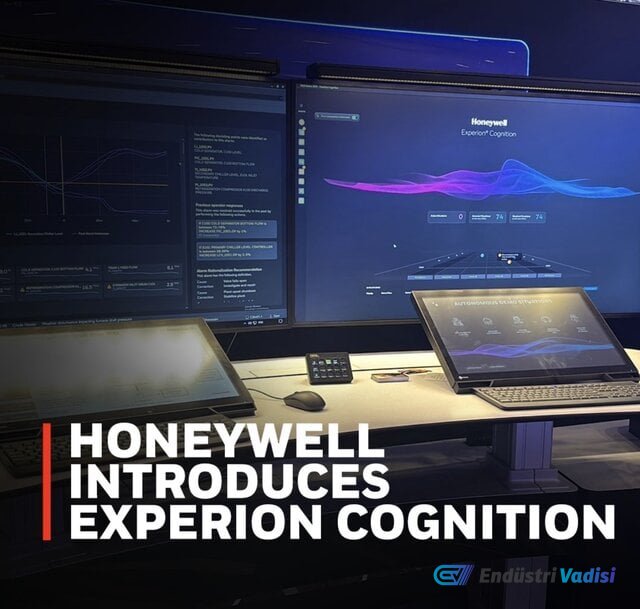

🚀 Honeywell'den Endüstriyel Otonomide Yeni Dönem: Experion Cognition Platformu! 💡
    Endüstriyel otomasyon dünyasında çığır açan bir gelişme yaşandı! Honeywell, süreç anormalliklerini aktif olarak azaltmak, güvenlik marjlarını artırmak ve kontrol odası operasyonlarını standartlaştırmak amacıyla yapay zeka (AI) destekli yeni platformu Experion Cognition'ı tanıttı. Bu platform, öngörücü öneriler ve otomatik karar alma yetenekleriyle otonom endüstriyel operasyonları bir üst seviyeye taşımayı hedefliyor.
    🧠 İş Gücü Açığını Kapatan Akıllı Çözüm ⚙️​
    Günümüz endüstriyel tesisleri, deneyimli panel operatörleri ve süreç mühendislerinin emeklilik yaşına gelmesiyle büyük bir demografik geçiş yaşıyor. Bu durum, karmaşık süreç ortamlarında operasyonel bilgi boşluğu ve iş gücü sıkıntısı yaratıyor. Experion Cognition, bu beceri açığını kapatmak için eski, deneyime dayalı tesis verilerini algoritmik modellere dönüştürüyor. Karmaşık bilişsel görevleri ve gerçek zamanlı durum yönetimini otonom yazılım ajanlarına devrederek, daha az deneyimli operatörlerin tesisleri kıdemli personel kadar hassasiyet ve prosedürel farkındalıkla yönetmesini sağlıyor.
    Honeywell Process Automation Başkanı ve CEO'su Jim Masso'ya göre, bu platform, endüstriyi teorik tartışmalardan otonom kontrol odalarının pratik uygulamasına taşıyor ve son derece karmaşık işletme ortamlarında gelişmiş güvenlik ve performans metriklerini destekliyor.
    🔬 Saha Doğrulaması ve Entegrasyon Altyapısı 🏭​
    Platformun canlı bir konsept kanıtı, Borouge Group International AG'nin ("Borouge International") Abu Dabi'deki Ruwais petrokimya kompleksinde sergilendi. Borouge International Operasyon Direktörü Dr. Hasan Karam, bu girişimin petrokimya sektöründe yapay zeka destekli otonom operasyonlar için bir ilk olduğunu ve şirketin Dijitalleşme ve Teknoloji çerçevesinde iş gücü becerilerini geliştirme, operasyonel rekabetçilik ve varlık verimliliğini doğrudan desteklediğini belirtti.
    Mimari olarak, Experion Cognition, Honeywell'in Experion Process Knowledge System (PKS) dağıtılmış kontrol ağının gömülü bir uzantısı olarak işlev görüyor. Bu yapısal uyumluluk, platformun mevcut kontrol odası altyapılarına entegre olmasına, geçmişe dönük, sahaya özgü veri döngülerinden yararlanmasına ve yerleşik donanım ve yazılım standartlarını korumasına olanak tanıyor. Platform, Operasyon Asistanı modülü de dahil olmak üzere birden fazla yapay zeka özelliğini bünyesinde barındırıyor. Çok sayıda endüstriyel pilot uygulamada, bu öngörücü araç, donanım eşiklerinin aşılmasından ortalama 5 ila 10 dakika önce süreç anormalliklerini ve alarm olaylarını tahmin ederek personele düzeltici önlemleri uygulamak için yeterli bir operasyonel pencere sağladı.
