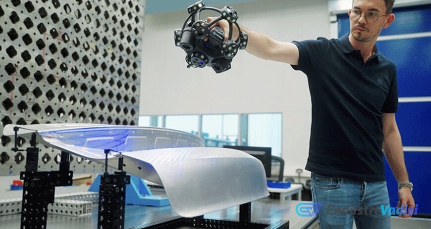

    Üretim ekipleri, büyük parçaları özel ölçüm odalarına taşımak yerine, bileşenleri doğrudan üretim hücrelerinde veya tedarikçi tesislerinde denetlemeyi tercih ediyor. Ancak geleneksel optik metroloji sistemleri, zemin titreşimi, parça yer değiştirmesi ve karmaşık kablolama gibi sorunlar nedeniyle aktif tesis ortamlarında zorlanıyordu. İşte bu noktada Hexagon, HYPERSCAN SR ile sahneye çıkıyor!
    ✨ HYPERSCAN SR: Kablosuz ve Dinamik Çözüm​
    Hexagon'un HYPERSCAN SR'ı, kablosuz optik izleme ve dinamik referanslama teknolojilerini bir araya getirerek atölye titreşimlerini ve kurulum darboğazlarını ortadan kaldırıyor. Bu tamamen kablosuz 3D tarama sistemi, entegre Wi-Fi 6 iletişimi ve değiştirilebilir lityum-iyon piller sayesinde harici alıcı-vericilere veya kablolara ihtiyaç duymuyor.
    🎯 Dinamik Referanslama ile Kesintisiz Ölçüm​
    HYPERSCAN SR'ın temel çalışma mekanizması, optik izleyiciyi, el tarayıcısını ve fiziksel bileşeni tek bir ortak koordinat sisteminde birleştiren dinamik optik izlemeye dayanıyor. Bu sayede sistem, mekanik titreşimleri ve ortam hareketlerini gerçek zamanlı olarak telafi ederek veri bütünlüğünü koruyor ve izleme kaybını önlüyor.
    ⚡ Hızlı ve Verimli Veri Toplama​
    • Hafif Tasarım: Piller hariç sadece 1.3 kg ağırlığındaki el tarayıcısı, tek operatörlü kullanım için sesli yönlendirmelerle donatılmıştır.
    • Yüksek Hız: Hedefsiz geniş alan tarama rutinleri kullanarak saniyede 4 milyon noktaya kadar veri yakalayabilir.
    • Detaylı İnceleme: Döküm gövdelerdeki, kaynaklı yapılardaki ve iç montajlardaki delik denetimi için özel kenar çıkarma ve tek flaşlı özellik yakalama algoritmalarını destekler.
    📊 Entegrasyon ve Doğruluk​
    Yakalanan nokta bulutları standart STL dosya yapılarına aktarılabilir ve Geomagic, PolyWorks gibi endüstriyel denetim yazılımlarıyla tek tıklamayla entegre edilebilir. ISO 17025 akredite laboratuvarlarda kalibre edilen sistem, VDI/VDE 2634 Bölüm 3 standardına göre 3.2 m ölçüm mesafesinde 0.06 mm'den başlayan hacimsel doğruluk sunar. Ayrıca, otomatik robotik denetim hücrelerinde de kullanılabilir.
