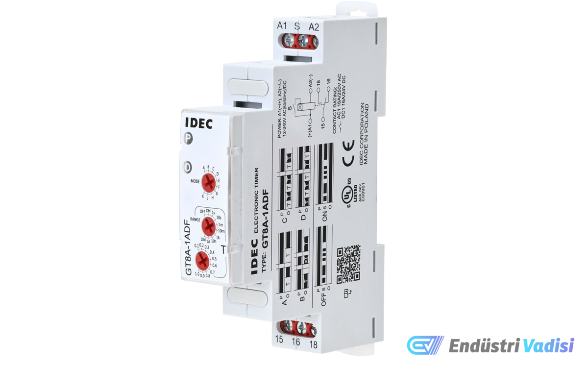

IDEC, kontrol panellerinde yer tasarrufu sağlayan ve çok sayıda fonksiyon sunan GT8A serisi ince elektronik zaman rölesini tanıttı. Yeni modeller, mevcut zaman rölesi serisini genişleterek yeni, retrofit ve yedekleme uygulamaları için ideal hızlı ve kompakt çözümler sunuyor.
### GT8A İnce Elektronik Zaman Rölesi Özellikleri
- Genişlik sadece 17,5 mm, doğrudan DIN rayına montaj sağlar, soket gerektirmez
- Kontrol panellerinde yerden tasarruf eder ve montaj süresini kısaltır
- 10 farklı zaman fonksiyonu: gecikmeli açma, belirli süre açık kalma, titreşim (başlangıçta kapalı veya açık), gecikmeli kapama, tek vuruş, belirlenen aralıklar, açma-kapama gecikmeli, döngüsel ve pulse modları
- 10 zaman aralığı ve 10 zaman ayarı, kalıcı açık veya kapalı dahil, 0.1 saniyeden 10 güne kadar zamanlama sağlar
- Yanlış kullanımı önlemek için içe gömülü üç döner anahtar ile konfigürasyon kolaydır
- Tek kontaklı SPDT ve çift kontaklı DPDT modelleri
- Kontakt yük kapasitesi: 250V AC veya 24V DC, 16A dirençli yük
- Evrensel kontrol beslemesi: 12-240V AC/DC
