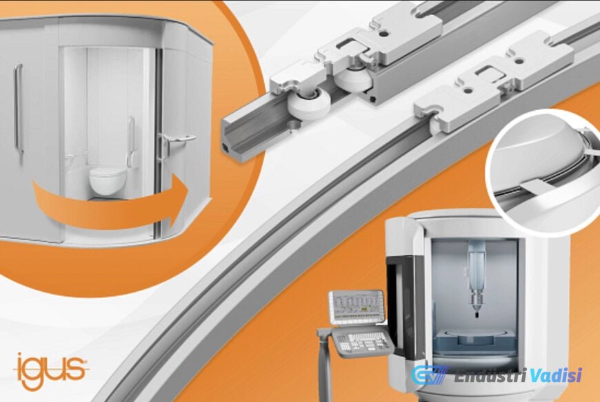

    Igus, sessiz, sorunsuz ve bakım gerektirmeyen hareket için geliştirdiği yenilikçi yağsız rulman kılavuzu drylin C'yi tanıttı. Bu sistem, düşük işletme kuvvetleri ve sessiz çalışma gerektiren uygulamalar için özel olarak tasarlandı ve mekanik mühendislikten kamusal altyapıya kadar geniş bir yelpazede erişilebilirlik ve konfor taleplerine çözüm sunuyor.
    ### drylin C Tasarım ve Özellikleri
    • Üç rulmanlı sistem: İki sabit ve bir ayarlanabilir yüksek performanslı plastik rulo ile oynama gideriliyor, hareket hassas ve tutarlı hale geliyor.
    • Top bilyeli rulmanlar ve optimize renk çapları sayesinde düşük sürtünme katsayısı sağlanıyor.
    • Her taşıyıcıda 20 kg'ye kadar yük, minimum güçle hareket ettirilebiliyor.
    • Metal bileşen kullanmadan tamamen yağsız çalışarak bakım ihtiyacını ortadan kaldırıyor ve hijyen gerektiren ortamlar için uygun.
    • Plastik rulmanlarla alüminyum profil kombinasyonu uzun ömür, korozyon direnci ve güvenilir performans sunuyor.
    • Hafif, anodize alüminyum profiller ve dayanıklı çinko döküm taşıyıcılar kompakt ve ekonomik bir çözüm yaratıyor.
    ### Kurulum ve Uygulama Esnekliği
    • 500 mm yarıçapdan başlayan eğimli profiller oluşturma imkanı ile sınırlı alan ve karmaşık tasarımlar için ideal.
    • Uç stoperleri, montaj braketleri ve kazıyıcılar gibi opsiyonel aksesuarlarla entegrasyonu kolaylaştırıyor.
    • Tipik kullanım alanları arasında kayar kapılar, kapaklar, self servis sistemleri, trenlerde eğimli kapılar, denizcilik ve ekran/makine koruyucu konumlandırma sistemleri yer alıyor.
    ### Verimlilik ve Kullanıcı Konforu
    • Düşük sürtünme ve sessiz çalışma kabiliyeti, enerji verimliliği ve kullanıcı konforunu artırıyor.
    • Daha az güçlü sürücü sistemleri ile yüksek performans olanağı sağlıyor.
    Igus drylin C, mekanik verimlilik ile modern erişilebilirlik ve konfor gereksinimlerini bir arada sunan dayanıklı, esnek ve bakım gerektirmeyen bir çözüm olarak otomasyon portföyünü genişletiyor.
