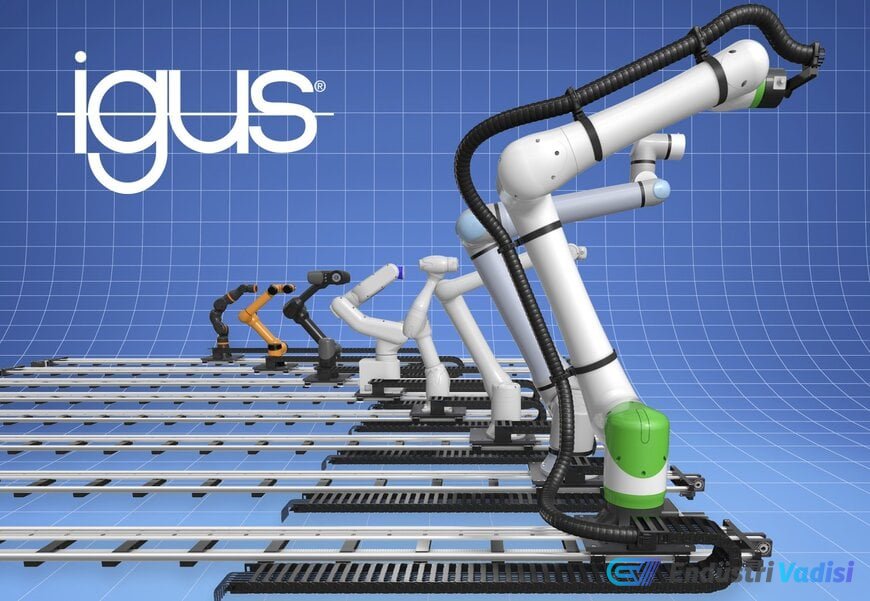

    ## Igus Lineer Robot Eksenleriyle Otomasyon Hücrelerinde Ulaşım Alanı Genişliyor
    Igus, CNC işleme ve esnek üretim sistemlerinde robot entegrasyonunu kolaylaştırmak ve çalışma alanını genişletmek amacıyla yeni bir lineer hareket ekseni tanıttı.
    Sanayi robotlarının çalışma alanını genişletmek, özellikle esnek üretim ve makine besleme uygulamalarında sıkça karşılaşılan bir ihtiyaçtır. Igus'un geliştirdiği yedinci eksen lineer sistemi, robotların çalışma alanlarını genişletirken mevcut otomasyon ortamlarına entegrasyonu da kolaylaştırıyor.
    ### Robot Ulaşımının Makine Beslemede Artırılması
    Yedinci eksen, eklemli robotların lineer bir ray boyunca hareket etmesini sağlıyor. Bu sayede tek bir robot, CNC makineleri veya montaj istasyonları gibi birden fazla iş istasyonuna hizmet verebiliyor. Bu yöntem, fabrika otomasyonunda robot kullanımını artırarak yeni robot sistemlerine olan ihtiyacı azaltıyor.
    Igus lineer ekseni, 55 kg ağırlığa kadar robotlar için tasarlanmış olup çalışma alanını dört kata kadar artırabiliyor. Sistem, maksimum 6.000 mm uzunluğa sahip alüminyum bir lineer profil üzerine kurulu. Lubriksiz polimer kaymalı yataklar üzerindeki taşıyıcı, eksen boyunca hareket imkanı sunuyor.
    Taşıyıcı, elektrik motoru ve kayış mekanizması ile ilerliyor ve 0,6 m/s hıza ulaşabiliyor. Konumlandırma hassasiyeti ±0,3 mm olarak belirtiliyor. Robotların doğrudan taşıyıcıya monte edilmesi için adaptör kitleri mevcut.
    ### Kablo Yönetimi ve Endüstriyel Dayanıklılık
    Hareketli kabloların yönetimi için sistem, güç ve veri bağlantılarını koruyan Igus e-chains® kablo taşıyıcılarını entegre ediyor. Bu kablo yönetimi, kablo arızalarının operasyonel güvenilirliği etkileyebileceği robot sistemlerinde büyük önem taşıyor.
