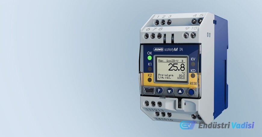

    JUMO Safety Performance markasının SIL ve PL sertifikalı çözümleriyle (örneğin, çok fonksiyonlu güvenlik sınırlayıcı JUMO safetyM TA) birleştiğinde, kusursuz bir güvenlik konsepti oluşturuluyor. Fuarın diğer önemli yenilikleri arasında yeni JUMO TAROS H48 Ex, zorlu endüstriyel ortamlar için nem ve sıcaklık sensörü hydroTRANS H50 ve yüksek performanslı tristör güç kontrolörü TYA HL303 yer alıyor.
