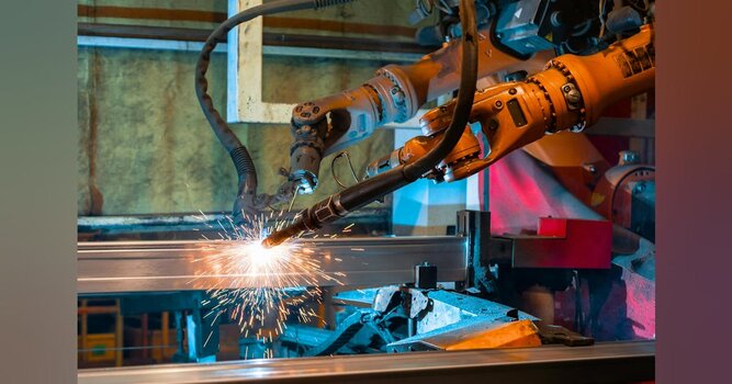

    İşletmenizin talepleri karşılamakta zorlandığı ve kalite beklentilerinin arttığı bir dönemde, robotik kaynak hücreleri kurtarıcınız olabilir. Ancak unutmayın, robotik kaynak sadece bir robot kolundan ibaret değildir; tüm sistemin uyumu başarının anahtarıdır.
    🔧 Robotik Kaynak Hücresi Nedir?​
    Bir robotik kaynak hücresi, kaynak işlemlerini minimum insan müdahalesiyle gerçekleştirmek için bir robot kolu, kaynak ekipmanları, güvenlik altyapısı ve kontrol yazılımını bir araya getiren entegre bir otomasyon sistemidir. Bu hücre, robotun programlanmış kaynak yollarını tekrarlı bir şekilde uygulayabileceği kontrollü bir ortam yaratır. Robot kolu önemli olsa da, otomasyon yetenekleri diğer tüm sistem bileşenlerine bağlıdır.
