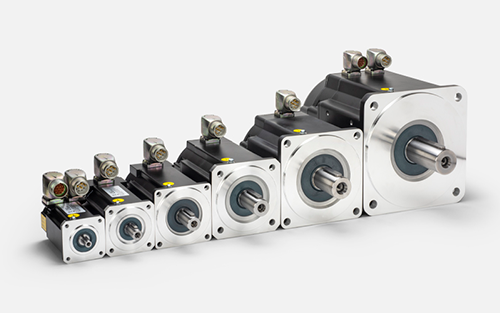

Kollmorgen, patlayıcı gaz ve toz içeren tehlikeli ortamlarda kullanılmak üzere ATEX ve IECEx sertifikalı AKME serisi servo motorlarını tanıttı. Bu yeni seri, kompakt ve çok yönlü performansıyla makine üreticilerine daha esnek çözümler sunuyor.
AKME servo motorlar, 2 ila 7 arası IEC çerçeve boyutlarında, 48 V, 75 V DC veya 120, 240, 400 V AC beslemeli sürücülerle uyumlu olarak 5000 rpm hıza kadar çalışabiliyor. Çeşitli geri besleme seçenekleri; resolver, SFD-M, ComCoder, EnDat, Hiperface ve BiSS B destekleniyor. Ayrıca, AKD, AKD2G ve Kollmorgen Essentials™ servo sürücülerle ideal eşleşme sağlayarak yüksek tork yoğunluğu, tepki hassasiyeti ve doğruluğu sunuyor.

- IEC çerçeve boyutları: 2-7
- Besleme voltajları: 48 V, 75 V DC, 120, 240, 400 V AC
- Maksimum hız: 5000 rpm
- Geri besleme seçenekleri: resolver, SFD-M, ComCoder, EnDat, Hiperface, BiSS B
- Uyumlu servo sürücüler: AKD, AKD2G, Kollmorgen Essentials™
