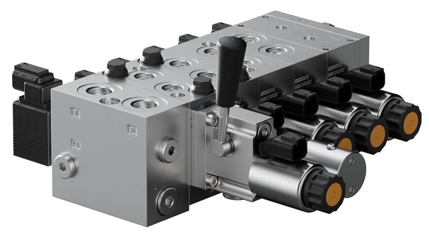

    Mobil makinelerde ve tarım ekipmanlarında yer sıkıntısı çeken mühendisler için müjde! Danfoss Power Solutions, sınırlı alanlarda bile ölçeklenebilir akış kontrolü sağlayan, ön kompanzasyonlu hidrolik platformu CVG 8'i tanıttı. Bu yenilikçi çözüm, endüstriyel otomasyon ve mobil ekipman ekosistemlerinde modüler akış kontrolünü entegre etme zorluğunu ortadan kaldırıyor.
    💡 Sistem Modülerliği ve Tasarım Mimarisi​
    CVG 8 platformu, mühendislerin giriş modüllerini, temel bölümleri, uç plakalarını ve aktüatörleri uygulama gereksinimlerine göre özelleştirmesine olanak tanıyan modüler bir yapıya sahip. Bu mimari yaklaşım, mevcut hidrolik entegre devreler (HIC) ve daha büyük oransal valf bölümleriyle entegrasyonu mümkün kılıyor. Böylece, akış ve sistem basıncı her makine fonksiyonu için hassas bir şekilde ayarlanabiliyor. Standartlaştırılmış arayüz plakaları ve spool konfigürasyonları sayesinde, makine adaptasyonuna olan ihtiyaç azalıyor ve hidrolik sistem mimarisi basitleşiyor.
    📏 Fiziksel Ayak İzi ve Teknik Özellikler​
    Kurulum alanının kısıtlı olduğu uygulamalarda, hidrolik bileşenlerin fiziksel boyutlarını küçültmek kritik bir mühendislik gereksinimi. CVG 8 valfinin temel modülü, önceki versiyonlara (örneğin PVB16 modülü) göre %30 daha küçük. Bu, makine yerleşiminde esnekliği artırıyor. Ayrıca, kompakt yük algılamalı tahliye valflerinin entegrasyonu, standart üç bölümlü bir konfigürasyonda eski sistemlere kıyasla %12 ağırlık azalması sağlıyor. Valf, maksimum 40 litre/dakika çalışma portu akışını ve 350 bar maksimum basıncı destekliyor.
    🕹️ Kontrol Mekanizmaları ve Uygulama Ekosistemi​
    Platform, analog akım mekanizmaları kullanarak açık döngü spool konum kontrolü sağlıyor. CAN (Controller Area Network) veri yolu entegrasyonu, CAN 2 Current (C2C) mikrodenetleyici aracılığıyla mevcut. Valf düzeneği başına sekiz adede kadar ayrı çalışma bölümünü destekleyen sistem, operasyonel yedeklilik için manuel geçersiz kılma protokollerini de barındırıyor. Bu dijital kontrol uyumluluğu ve fiziksel ölçeklenebilirlik kombinasyonu, teknolojiyi hava iş platformları, küçük vinçler, erişimli biçme makineleri ve balya makineleri, ilaçlama makineleri ve hasat makineleri gibi tarım ekipmanları için ideal kılıyor. Danfoss Power Solutions Global Ürün Portföy Yöneticisi Jonas Lauersen'e göre, yük algılamalı mimari, mevcut oransal valf sistemleriyle tam uyumluluk için tasarlanmış olup, makine hidrolik gereksinimleri geliştikçe ölçeklenebilen bir kontrol platformu oluşturuyor.
    🔬 Rekabetçi Analiz ve Teknik Derinlik​
    50 litre/dakika altı yük algılamalı yön kontrol valfi pazarında, bu platform Bosch Rexroth EDG ve HAWE Hydraulik PSL serileri gibi mimarilerle aynı teknik kategoride yer alıyor. HAWE PSL genellikle sıfır sızıntı ve yüksek basınç tutma uygulamaları için optimize edilmiş oturmalı valf tasarımını kullanırken, Danfoss'un spool mimarisi, dinamik mobil ekipmanlar için hassas oransal akış kontrolünü ve histerezis azaltmayı önceliklendiriyor. Kompakt mobil makineleri hedefleyen Bosch Rexroth EDG ile karşılaştırıldığında, CVG 8, daha ağır hizmet tipi oransal valf bölümleriyle mekanik çapraz uyumluluğu vurguluyor. Bu, hidrolik mühendislerinin tek bir manifold düzeneği üzerinde düşük akışlı ve yüksek akışlı çalışma bölümlerini karıştırmasına olanak tanıyarak, karmaşık ekipman kurulumlarında hidrolik yönlendirmeyi basitleştiriyor.
    Danfoss CVG 8, kompakt hidrolik sistemlerde esneklik, verimlilik ve ölçeklenebilirlik arayan mühendisler için güçlü bir çözüm sunuyor. Gelişmiş modüler yapısı ve teknik özellikleriyle, mobil makinelerin gelecekteki ihtiyaçlarına cevap vermeye hazır.
