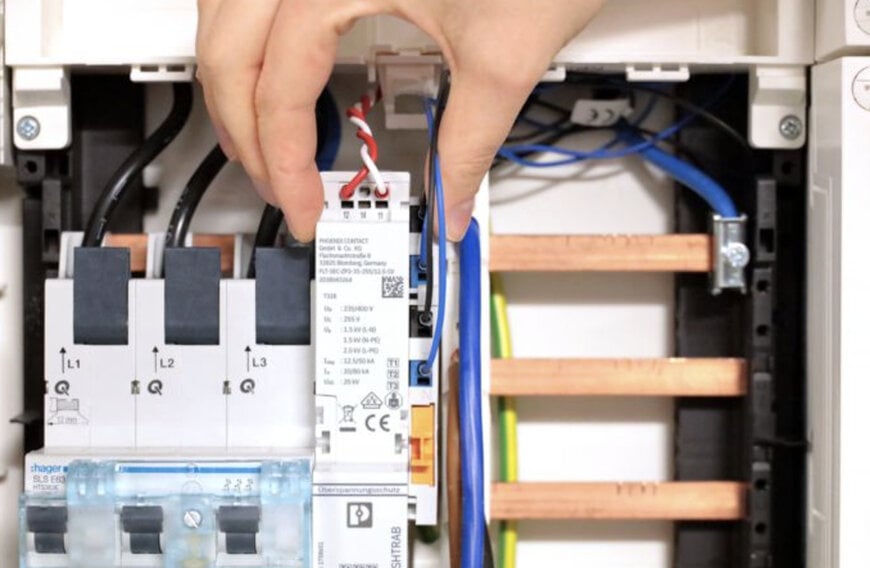

    Phoenix Contact, ölçüm noktalarına özel tasarlanmış FLT-SEC-ZP2-…-SV kombinasyonlu aşırı gerilim koruma cihazını tanıttı. Bu cihaz, aşırı gerilim koruma, voltaj ölçümü ve uyumlu akıllı ölçüm sistemi entegrasyonunu tek bir kompakt cihazda bir araya getiriyor.
    ### Cihazın Öne Çıkan Özellikleri ve Tasarımı
    FLT-SEC-ZP2-…-SV cihazı, Tip 1, 2 ve 3 koruma fonksiyonlarını kombine ederek standart uyumluluğu, alan tasarrufunu ve akıllı ölçüm bileşenlerinin entegrasyonunu sağlıyor. Kompakt yapısı, ortak hat bara montajlarında daha fazla alan bırakıyor ve mevcut panellere kolay adaptasyon ile ölçüm dolaplarında daha yüksek fonksiyonel yoğunluk sunuyor.
    Entegre voltaj ölçüm noktası sayesinde, akıllı ölçüm sistemlerindeki cihazlar için doğrudan enerji beslemesi mümkün hale geliyor. Bu da ekstra kablolama ihtiyacını azaltarak kurulum kolaylığı sağlıyor.
    ### Ana Güç Kaynağı Standartlarına Uyum
    VDE-AR-N 4100 standardına göre ana güç kaynağı hattında yalnızca kıvılcım aralığı teknolojisini kullanan Tip 1 aşırı gerilim koruma cihazları kullanılabiliyor ve bu cihazların durum göstergeleri için sürekli akım çekmemesi gerekiyor. FLT-SEC-ZP2-…-SV, tamamen mekanik ve akımsız bir durum göstergesine sahip olarak bu gerekliliği karşılıyor.
    Entegre kıvılcım aralığı, yanma sonrası takip akımını sınırlayarak ana servis sigortalarının yanlış tetiklenmesini önlüyor. Böylece cihaz, ölçüm öncesi güç tedarik hattına uyumlu şekilde kurulabiliyor.
    ### Hassas Elektronik Koruması ve Sistem Entegrasyonu
    Tip 1+2+3 koruma özelliklerini bir arada sunan cihaz, yıldırım ve aşırı gerilim kaynaklı tehlikelere karşı koordineli koruma sağlıyor ve hassas elektronik cihazların korunmasında ideal.
    Akıllı ölçüm sistemlerinde, cihaz iki belirlenmiş voltaj çıkışı ile yardımcı uygulama alanı (RfZ) ve ölçüm sonlandırma noktası (APZ) bağlantılarını mümkün kılarak, sistem entegrasyonunda düzen ve standart uyumu sağlıyor.
    ### Şebeke Konfigürasyonlarına Uyumlu Modeller
    FLT-SEC-ZP2-…-SV dört farklı varyantta, TN-S/TT ve TN-C şebeke sistemlerine uygun şekilde sunuluyor. 7,5 kA veya 12,5 kA darbe akımı taşıma kapasiteleri ile farklı koruma ihtiyaçlarına cevap veriyor.
    Phoenix Contact, bu ürün ile kompakt, standartlara uygun ve entegre koruma çözümlerine olan ihtiyacı karşılıyor.
    ### FLT-SEC-ZP2-…-SV Özellikleri
    • Tip 1, Tip 2 ve Tip 3 koruma fonksiyonlarının kombine edilmesi
    • Kompakt tasarım, hat bara montajına uygun
    • Entegre voltaj ölçüm noktası ile doğrudan enerji beslemesi
    • Mekanik ve akımsız durum göstergesi
    • Entegre kıvılcım aralığı ile takip akımının sınırlanması
    • İki tanımlı voltaj çıkışı: Yardımcı uygulama alanı (RfZ) ve ölçüm sonlandırma noktası (APZ)
    • Uygunluk: VDE-AR-N 4100 standartlarına tam uyum
    • Şebeke uyumluluğu: TN-S/TT ve TN-C
    • Darbe akımı taşıma kapasiteleri: 7,5 kA ve 12,5 kA
