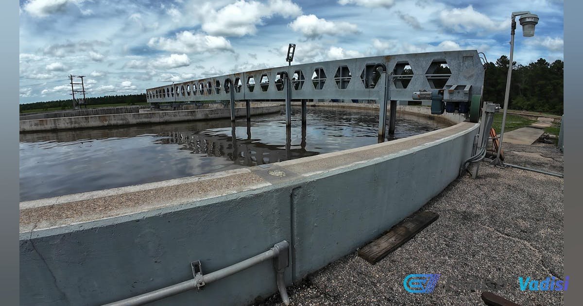

    Bir atık su arıtma tesisinde, 1996'dan beri kullanılan havalandırma havzalarındaki döner köprüler sorun yaratıyordu. Bu köprüler, suyun oksijenlenmesini sağlayan difüzör çubuklarını taşır. Havzanın dibinde biriken tortu, döner kolları takılmaya veya sürüklenmeye zorluyordu. Orijinal tasarımda, motor aşırı yük koruması dışında herhangi bir koruma veya geri bildirim mekanizması bulunmuyordu. Akım izleme, konum geri bildirimi veya dönüş süresi verisi olmaması, sorunların arızaya dönüşmeden önce tespit edilmesini engelliyordu. Sıklaşan takılmalar, köprünün bükülmesine ve vinçle düzeltilmesine yol açarak maliyetli sonuçlar doğuruyordu.

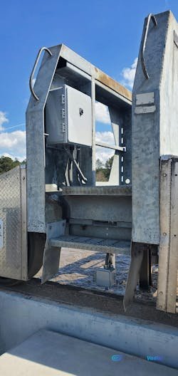

    Soruna çözüm bulmak için, köprüye sensör ekleyip kabloları tesisteki PLC'ye bağlamak mümkün değildi, çünkü köprü sürekli dönüyordu. Bu nedenle, kontrolörün doğrudan köprüye monte edilmesi kararlaştırıldı. Köprüye sabit güç sağlamak için fırça devresi modifiye edildi ve enstrümantasyon için voltaj düşürücü bir transformatör eklendi. Yeni kontrolör ve sensör köprüye monte edildikten sonra, tesis SCADA sistemiyle kablosuz iletişim kuruldu.
    Köprünün dönüşünü algılamak için, havzanın çevresine stratejik olarak yerleştirilmiş metal hedefleri algılayan bir endüktif yakınlık anahtarı kullanıldı. Bu sensör, köprünün hareketini ve dönüş hızını/yönünü belirleyerek normal çalışmayı doğruladı. Motor akımını izlemek için bir akım transdüseri eklendi. Bu, PLC'ye 4-20mA analog sinyal sağlayarak, temel aşırı yük korumasının yavaş tepki verdiği veya tamamen kaçırdığı yüksek akım durumlarını yakalamayı mümkün kıldı. Bir sorun durumunda, sistem köprüyü durdurur ve SCADA sistemine alarm gönderir.
