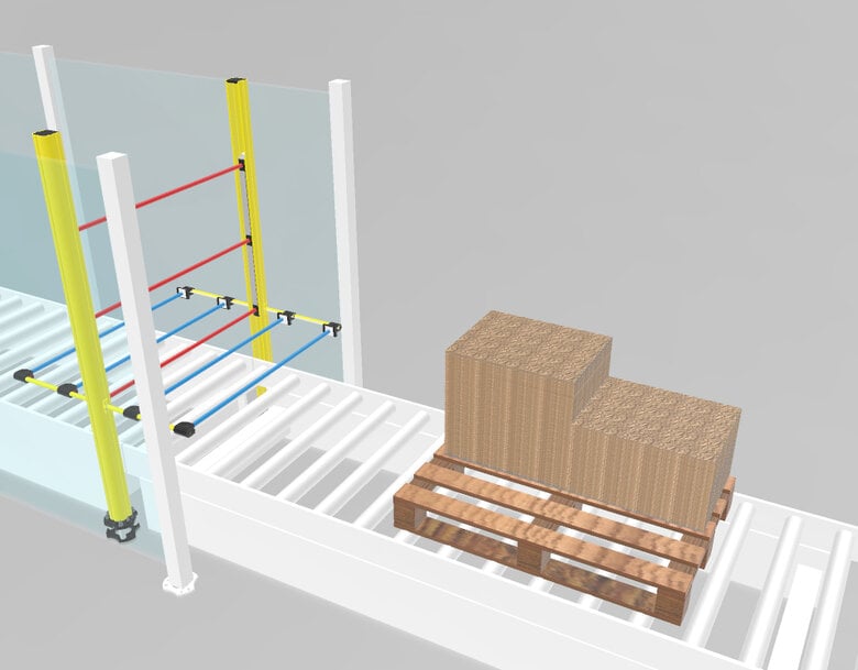

    Muting, makine ve sistemlerdeki güvenlik fonksiyonlarının geçici olarak devre dışı bırakılmasını sağlayarak, ışık perdeleri veya lazer tarayıcılar gibi koruyucu cihazlardan malzeme giriş-çıkışını kesintisiz hale getirir. Ancak, kişisel güvenlik her durumda garanti edilmelidir. Pratikte muting uygulamaları kimi zaman sınırlarına ulaşmakta, yanlış kullanım ve manipülasyona yol açmaktadır. Böyle durumlarda alternatif güvenlik konseptlerine ihtiyaç duyulmaktadır.
    ### Muting Uygulamalarında Bilinçsiz Riskler
    Endüstriyel otomasyonda 2-sensör, 4-sensör, zaman kontrollü veya sıralı kontrollü muting türleri kullanılır. Uluslararası DIN EN IEC 62046 standardı muting yapılan giriş ve çıkış istasyonlarının gereksinimlerini düzenler. Temel kurallar şunlardır:
    • Muting en az iki bağımsız sinyal ile etkinleştirilmelidir
    • Muting, öngörülebilir hatalı işlemlere veya manipülasyonlara karşı koruma sağlamalıdır
    Ancak sahada uygulamalar bazen bu kurallara tam uymaz; ya gerçek koşullar bilinmediği için ya da yüksek proses kararlılığı için riskli ödünler verilerek. Sonuç olarak güvenlik fonksiyonları zayıflar, manipülasyon riski artar ve operatörler için ciddi iş güvenliği sorunları ortaya çıkar.

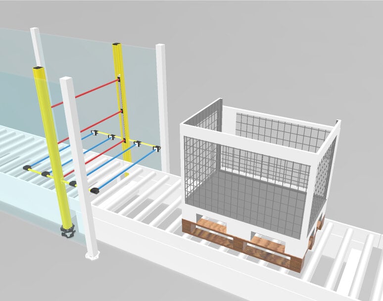

    ### Tehlike 1: Palet Mutingu Nedeniyle Güvenlik Açığı
    Otomatik sistemlerde metal kafes kutular gibi sensörlerin algılamakta zorlandığı nesneler paletlere yüklenip indirilebilir. Kafes yapısındaki boşluklar sensörlerin stabil sinyal oluşturmasını engeller. Bu yüzden bazen palet, yanlışlıkla muting tetikleyicisi olarak kullanılır. Bu prosedür yasaktır çünkü örneğin boş bir palet koruma cihazını devre dışı bırakabilir.
    ### Akıllı Proses Geçişi (Smart Process Gating - SPG) ile Çözüm
    Bu tür güvenlik açığını kapatmak için Leuze'nin Smart Process Gating sistemi önerilir. Burada iki bağımsız kontrol sinyali ile köprüleme yapılır, harici muting sensörüne gerek kalmaz:
    • Sistem kontrolünden gelen CS (kontrol sinyali) ilk tetikleyici
    • Işık perdesindeki PFI (koruma alanı ihlali) ikinci doğrulama sinyali
    Yük taşıyan nesneler koruma alanına girerken, PLC tarafından gönderilen CS sinyali ile muting aktifleşir. Nesneler koruma alanına 200 mm'den az mesafede olmalı, böylece başka bir kişi hemen öncesinde geçiş yapamaz. Nesneler 4 saniye içinde alana girdiğinde PFI sinyali muting sırasında güvenlik kapanmasını engeller.
    ### Tehlike 2: Yetersiz Yüklenmiş Paletlerde Güvenlik Açığı
    Palet kısmen yüklüyse ya da yükler taşıyıcıdan çok daha dar ise, muting sırasında paletin yanlarında boşluk oluşur. Bu boşluktan kişi tehlike alanına girebilir ve güvenlik fonksiyonu devreye girmeyebilir. Standarda göre yan boşluk maksimum 200 mm olmalıdır ancak gerçek uygulamalarda bu boşluklar çoğunlukla daha geniştir.
    ### Dinamik Format Adaptasyonlu Erişim Koruması ile Çözüm
    Bu risk, dinamik format adaptasyonlu erişim koruması ile ortadan kaldırılır. İki güvenlik lazer tarayıcısı birleşik, kapalı bir dikey koruma alanı oluşturur. Taşıyıcı bant kenarlarına yerleştirilen mesafe sensörleri ya da lazer tarayıcıların ölçüm fonksiyonları palet üzerindeki yükün konum ve genişliğini tespit eder. Sistem, taşınan malzemenin geçişine izin verecek şekilde koruma alanında bir açıklık açar; yanlar ise standartlara uygun olarak korunmaya devam eder. İnsan ya da araç erişimi güvenli şekilde algılanır. Bu çözüm EN ISO 13849-1 standardına göre Performans Seviyesi d sağlar.
