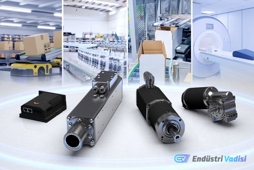

🚀 Modüler Hareket Kontrolü için Entegre Fırçasız Motorlar: Dunkermotoren'den Yeni Nesil Çözümler!

    Dunkermotoren'den Otomasyon Dünyasına Yeni Bir Bakış​
    Dunkermotoren, otomatik üretim süreçlerinde geliştirme döngülerini hızlandırmak amacıyla entegre yardımcı sürücüler ve dijital parametre optimizasyon yazılımı sunuyor. Şirket, endüstriyel otomasyon sistemlerindeki yardımcı hareket eksenleri için tasarlanmış, entegre komütasyon elektroniğine sahip fırçasız doğru akım (DC) motor serisi olan dGo motor ailesini piyasaya sürdü. Bu donanım, sistem entegrasyonunu ve otomatik üretim ortamlarında sürekli operasyonel ayarlamayı kolaylaştırmak için nexofox dijital servis platformuyla birlikte kullanılıyor.
    Yardımcı Eksen Otomasyonunda Çığır Açan Bir Yaklaşım​
    dGo donanım mimarisi, tam entegre, üst düzey kontrol sistemleri ile basit, uygun maliyetli yardımcı hareket eksenleri arasındaki boşluğu doldurmak üzere tasarlandı. Fırçasız DC motoru dahili komütasyon elektroniği ve uygulamaya özel kontrol fonksiyonlarıyla birleştiren bu mimari, ayrı harici motor kontrolörlerine olan ihtiyacı ortadan kaldırıyor. Bu standartlaştırılmış modüler yaklaşım, kablolama karmaşıklığını azaltır ve format ayarlamaları, valf kontrolü veya konveyör konumlandırma gibi tekrarlanabilir hareket görevleri için mühendislik çabalarını önemli ölçüde düşürür.
    Dijital Servislerle Dinamik Parametre Optimizasyonu​
    Fiziksel sürücü donanımını desteklemek için nexofox dijital servis platformu sürekli motor yönetimi sağlıyor. Yazılım, değişen uygulama yüklerine ve çevresel koşullara dinamik olarak yanıt veren otomatik bir sürücü parametre optimizasyon mekanizmasına sahip. Bu sürekli otomatik ayarlama, manuel devreye alma çabalarını en aza indirir ve uzun süreli endüstriyel çalışma sırasında parametre kaymasından kaynaklanan arızaları önleyerek genel sistem kullanılabilirliğini artırır.
    Teknik Detaylar ve Rekabet Analizi​
    Endüstriyel hareket kontrol sektöründe, entegre fırçasız DC motorlar, maxon IDX serisi ve ebm-papst ECI serisi gibi çözümlerle doğrudan rekabet ediyor. maxon IDX gibi kurumsal düzeydeki sürücüler yüksek tork yoğunluğuna ve karmaşık çok eksenli enterpolasyon için endüstriyel Ethernet protokolleriyle (EtherCAT gibi) derin entegrasyona odaklanırken, dGo serisi özellikle ikincil, yardımcı eksenler için uygun maliyetli bir alternatif olarak konumlandırılmıştır. Bu yapılandırma, sistemi harici sürücülerle donatılmış geleneksel açık döngü step motorlar için doğrudan bir yedek haline getirir ve yüksek uç servo sistemlerin maliyet yükü olmadan daha yüksek verimlilik ve kapalı döngü operasyon potansiyeli sunar.
    Ayrıca, nexofox sürekli parametre optimizasyon yazılımı, FAULHABER'in Motion Manager gibi statik sürücü ayarlama platformlarına bir alternatif olarak işlev görür. nexofox sistemi, aktif çalışma sırasında dinamik, gerçek zamanlı parametre adaptasyonu sunarak kendini farklılaştırırken, geleneksel platformlar genellikle ilk devreye alma sırasında belirlenen statik parametrelere dayanır.
