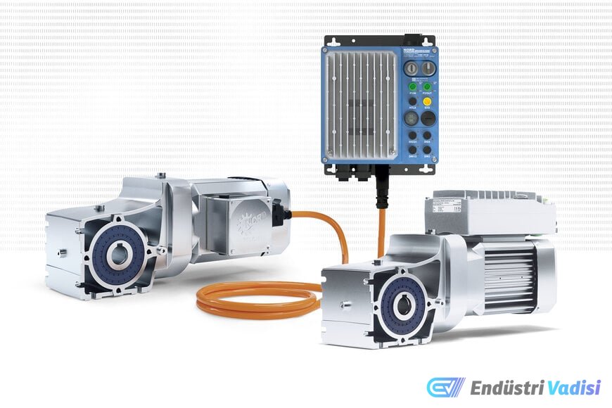

    NORD DRIVESYSTEMS, merkezsiz sürücü elektroniği ve verimli motorları içeren yeni modüler sistemiyle sistem tasarımında esneklik sunuyor. Bu sistem NORDAC LINK ve NORDAC ON frekans konvertörleri temel alınarak geliştirilmiş olup, her iki ürünün de aynı iletişim ve güvenlik fonksiyonlarına sahip olması sayesinde kullanımı kolaylaşmıştır.
    ### Merkezi Olmayan Sürücü Çözümleri
    E-ticaret, kargo dağıtım ve havalimanları gibi geniş iç lojistik alanları, alan tasarrufu sağlayan merkezsiz sürücü çözümlerinden faydalanmaktadır. Ancak, farklı montaj türlerine sahip frekans konvertörlerinin güvenlik ve iletişim özelliklerindeki farklılık nedeniyle ilave kurulumlar gerekmekteydi. NORD'un yeni modüler sistemi bunu ortadan kaldırarak tutarlı bir kullanım sağlamaktadır.
    ### Gelişmiş İletişim ve Güvenlik Fonksiyonları
    Modüler sistem, NORD'un asenkron IE3 ve senkron IE5+ motorları ile merkezsiz frekans konvertörlerini bir araya getirir. Bunlar; 0,37–3,7 kW güç aralığında duvara veya motora montaj için NORDAC ON ve 0,37–7,5 kW güç aralığında duvara montaj için NORDAC LINK ürünlerinden oluşur. İki ürün de kapsamlı geliştirilmiş iletişim ve güvenlik özellikleri sunar.
    ### Güvenilir Uygulamalara Kesintisiz Entegrasyon
    Frekans konvertörleri entegre Ethernet bağlantısına sahiptir ve PROFINET ile EtherCAT protokolleriyle uyumludur. Her iki ürün PROFIsafe veya FSoE üzerinden emniyetli uygulamalara entegre edilebilir. SIL3 / PLe seviyesinde STO ve SS1-t, ayrıca SIL2 / PLd seviyesinde SS1-r, SLS, SMS ve SSM emniyet fonksiyonları entegre edilmiş olup, emniyetli giriş ve çıkışlar acil durdurma butonları veya fotoelektrik sensörlerin doğrudan bağlanmasına olanak tanır.
    ### Kodlayıcısız Yüksek Verimli Motor Kontrolü
    NORDAC ON ve NORDAC LINK, yüksek verimli IE5+ senkron motorların kodlayıcısız kontrolünü sağlar. CFC açık devre enjeksiyon yöntemiyle %150 aşırı yükle kalkış yapabilir, kısa rampa süreleriyle dinamik hızlanmalar sunar. Bu yöntem özellikle parsiyel yük koşullarında yüksek enerji verimliliği sağlar ve kodlayıcı ihtiyacını ortadan kaldırarak maliyetleri azaltır.
    • Modüler sistem motorlar: Asenkron IE3 ve Senkron IE5+ motorlar
    • Frekans konvertörleri: NORDAC ON (0,37–3,7 kW), NORDAC LINK (0,37–7,5 kW)
    • Montaj seçenekleri: Duvara ve motora montaj
    • İletişim: Entegre Ethernet, PROFINET, EtherCAT
    • Güvenlik: PROFIsafe, FSoE, SIL3 / PLe, SIL2 / PLd fonksiyonları
    • Kodlayıcısız kontrol: CFC açık devre enjeksiyon yöntemi
    • Güvenlik giriş/çıkışları: Acil durdurma ve fotoelektrik sensör desteği
    Yeni modüler sistem, kullanıcıların montaj tercihlerine göre esnekliği artırırken, entegre fonksiyonlar sayesinde kablolama yükünü ve bakım maliyetlerini azaltır. Böylece daha az karmaşık ve yüksek performanslı sürücü çözümleri sunar.
