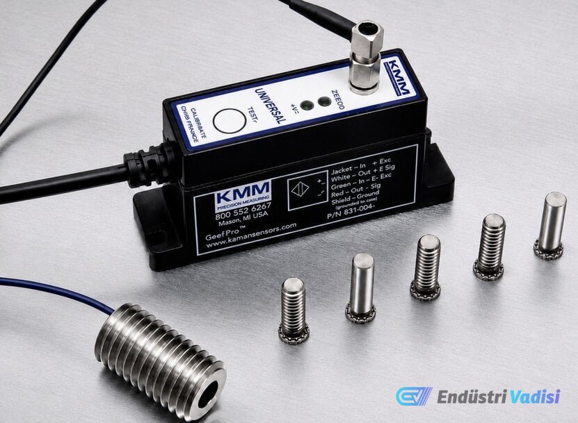

    🔍 KMM Precision Measuring'den Yenilikçi Çözüm​
    KMM Precision Measuring, modern üretim ortamlarında malzeme iletkenliğini ve yapısal bütünlüğü değerlendirmek için tasarlanmış uyarlanabilir bir doğrulama modülü sunuyor. Bu teknoloji, özellikle elektrik iletken malzemelerde diş varlığını kontrol eden ThreadChecker sistemiyle öne çıkıyor.
    ⚡ Elektromanyetik Doğrulama ve Malzeme Analizi​
    Bu denetim sistemi, malzeme iletkenliğine karşılık gelen fiziksel özelliklerdeki varyasyonları tanımlayan, öğretilebilir bir Eddy Akımı aracı olarak işlev görüyor. Sensör, yerelleştirilmiş elektromanyetik alanlar oluşturarak dişlerin varlığını veya yokluğunu, kaplama uygulamalarını ve ısıl işlem eksikliğini tespit ediyor. Optik görüntüleme yerine elektriksel iletkenliğe dayanması sayesinde, yüzey temizliği veya sıvı kontaminasyonundan bağımsız olarak bileşenleri başarıyla değerlendirebiliyor. Bu metodoloji, zorlu üretim ortamlarında uygulama karmaşıklığını azaltıyor ve değerlendirme sürecini standartlaştırıyor.
    ⚙️ Donanım Yapılandırmaları ve Kalıp İçi Entegrasyon​
    Kalıp içi otomatik denetim süreçleri için özel olarak tasarlanan mimari, birden fazla prob ve malzeme kombinasyonuyla arayüz oluşturan tek bir elektronik modülden oluşuyor. Donanım özellikleri arasında 4 ila 10 milimetre (mm) arasında değişen dört dahili prob ve 6 mm ile 8 mm ölçülerinde iki harici prob bulunuyor. Endüstriyel koşullarda fiziksel dayanıklılığı sağlamak için sistem bileşenleri CE uyumlu ve toz ile sıvı girişine karşı IP-67 derecesine sahip. Sensörler, mevcut kontrol mimarilerine sorunsuz entegrasyon sağlamak için standart DIN ray montaj seçeneklerini destekliyor.
    📊 Programlanabilir Mantık Denetleyici Çıkış Protokolleri​
    Otomatik karar verme ve hata yönlendirmeyi kolaylaştırmak için sensör modülü, hem anahtarlamalı hem de analog çıkış yapılandırmaları sağlıyor. Anahtarlamalı çıkış kullanıldığında, cihaz doğrudan bir programlanabilir mantık denetleyicisine (PLC) veya alternatif bir denetleyiciye bağlanıyor ve diş eksikliği durumunda otomatik bir alarmı tetiklemek üzere programlanıyor. Alternatif olarak, analog çıkış yapılandırması, kontrol sistemlerinin voltaj dalgalanmalarını gerçek zamanlı olarak izlemesine olanak tanıyor, bu da mühendislerin PLC'yi uygulamanın tam iletkenlik eşiklerine göre uyarlanmış belirli operasyonel limitlerle programlamasını sağlıyor.
