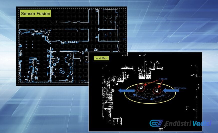

    SIGMATEK, otonom mobil robotların (AMR) ve otomatik yönlendirmeli araçların (AGV) navigasyon doğruluğunu artırmak amacıyla SLAMLoc yazılımına güncellemeler getirdi ve AGV Automation Visionary 3D platformunu tanıttı. Bu yenilikler, dinamik intralojistik ve endüstriyel otomasyon ortamlarında karşılaşılan zorluklara, özellikle de geçici engellere ve katı güvenlik protokollerine çözüm sunuyor.
    🗺️ Sensör Füzyonu ve Dinamik Rota Hesaplama​
    SLAMLoc yazılımı, araç üzerindeki birden fazla lazer tarayıcıdan gelen verileri eş zamanlı konumlandırma ve haritalama (SLAM) teknolojisiyle işler. Bu veriler, aracın çevresinin kapsamlı bir haritasını oluşturmak için birleştirilir. Geçici engelleri yönetmek için sistem, aracın etrafındaki anlık fiziksel alanı yakalayan bir MiniHarita oluşturur. Bu sayede, beklenmedik engeller planlanan rotayı tıkadığında, rota algoritması anında alternatif yollar hesaplayarak operasyonel kesintileri en aza indirir.
    🛠️ Çevrimdışı Teşhis ve Sistem Sorun Giderme​
    Devreye alma ve bakım süreçlerini hızlandırmak amacıyla, konumlandırma yazılımı, araca fiziksel erişim gerektirmeyen detaylı bir sorun giderme modülü içerir. Mühendisler, otomatik bir taşıma biriminin neden durduğunu, rotasından saptığını veya bir navigasyon kesintisi yaşadığını belirlemek için belirli operasyonel senaryoları çevrimdışı olarak analiz edebilir. Bu teşhis yeteneği, servis sürelerini azaltır ve üretim tesislerinde otomatik rota optimizasyonunu destekler.
