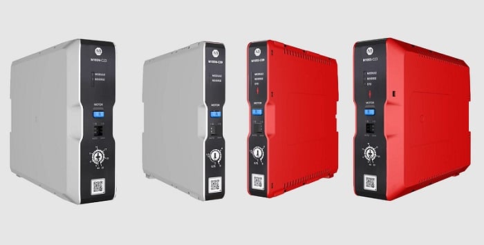

### M100 Motor Starterları Özellikleri
- Dalga formu izleme sayesinde cihazların güvenliği ve uzun ömrü artıyor.
- Kontaklar, fazlar arasındaki gerilimin sıfır geçtiği anda açılıp kapanarak kıvılcım oluşumu engellenir.
- 3 faz voltajının sıfır noktaları farklı zamanlarda olduğu için kontaklar ayrı ayrı kontrol edilebilir.
- Entegre ters çalışma fonksiyonu ve aşırı yük koruması için yarı iletken kontaklar bulunur.
- Kompakt yapı, kontrol panosunda az yer kaplar.
Rockwell, kablolama devrimini dolaylı elektrik sinyallerini tek bir veri yoluna indirerek gerçekleştirdi. Bu sayede, birçok ayrı I/O kablosu yerine tek bir şerit kablo kullanılıyor. Tek çiftli Ethernet (SPE) ağı sayesinde starterların akım ve gerilim değerleri takip edilebiliyor, ışıklı anahtar operatörlerinin renkleri dinamik olarak değiştirilebiliyor ve arıza yapan cihazlar kimlik ve konum bazında anında tespit edilebiliyor.

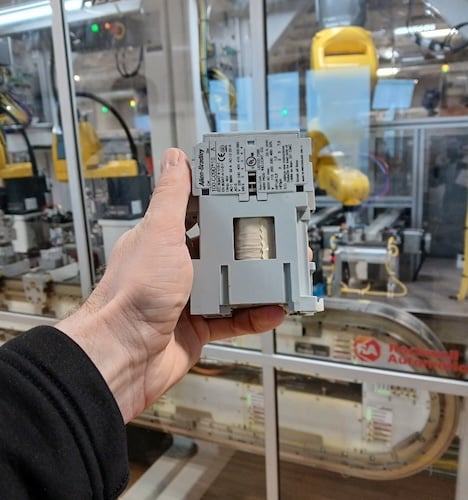

Montaj hattı Calvary Robotics tarafından, iTRAK modüler taşıma sistemi ile birlikte Rockwell kontrol üniteleri, sürücüler ve I/O modülleri ile kurulmuştur. Montaj istasyonları robotlar tarafından (gantri, SCARA, artiküle ve delta tipleri) tamamen otomatik işletiliyor. Özel tutucular parçaları siparişe uygun şekilde monte ediyor.
### C-100 Kontaktör Parçaları
Montajından getirilen standart bir kontaktörün bileşenleri gösterildi. Sağ tarafta, metal kontak parçaları ve etraflarını çevreleyen plastik kısımlarda kararma ve yanık izleri görülebilir. Dalga formu takibi ve sıfır gerilim noktasında açma-kapama işlemi sayesinde bu tür aşınmaların önüne geçilebilir.
