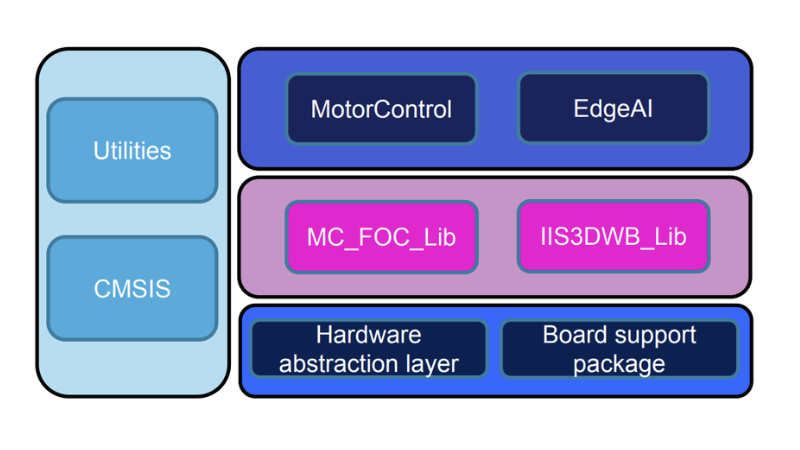

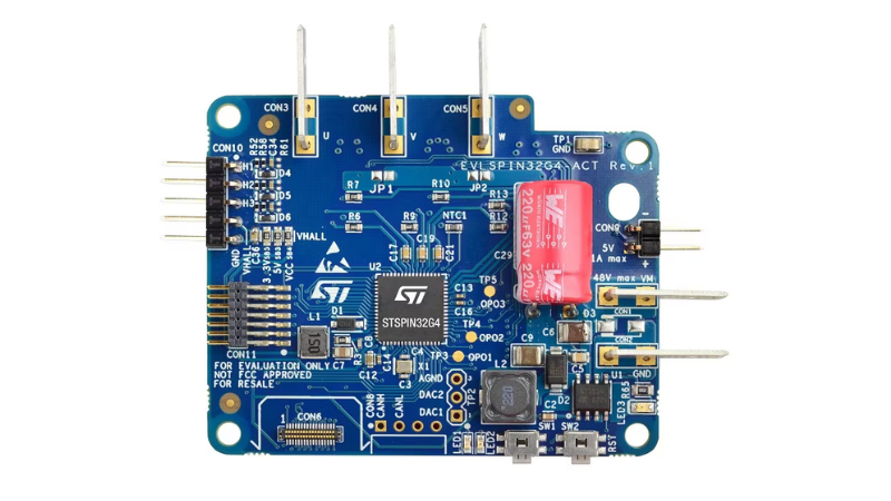

    FP-IND-MCAI1 yazılım paketi, üç fazlı düşük voltajlı fırçasız motorları sürmek için tasarlanmış EVLSPIN32G4-ACT değerlendirme motor sürücü kartı için optimize edilmiştir. Bu paket, endüstriyel, ticari ve robotik uygulamalarda akıllı sürüş özelliklerinin kolayca uygulanmasını sağlar.
    ### FP-IND-MCAI1 ve EVLSPIN32G4-ACT Kartı
    EVLSPIN32G4-ACT kartı, üç fazlı BLDC motorları 250 W güce kadar sürer. Servo motorlar, genellikle tuning algoritmaları ve kullanıcı ayarlarıyla ekseni doğru konuma getirmek için parametreler kullanır. Ancak neden sürücü yazılımında yapay zeka kullanılır? Çünkü parametreler motorun hareket hızı ve hassasiyetini belirler; yanlış ayarlanırsa sistemin ömrü kısalır.

    • Düşük voltajlı üç fazlı BLDC motor kontrolü
    • Alan odaklı kontrol (field-oriented control)
    • EVLSPIN32G4-ACT kartı için özel sürücüler

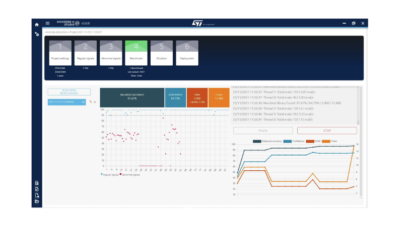

    • Makine öğrenimi özelliğiyle normal, yüksek titreşimli ve kararsız motor durumlarını otomatik tespit
    • Opsiyonel titreşim sensörü desteği
    • Motor akım verilerinin toplanması ve ML modeli ile analiz edilmesi
    • STMicroelectronics’in STM32 motor kontrol SDK ile motor parametre ayarı
    • NanoEdge AI Studio ile ML modelini kişiselleştirme imkânı

    Servo sürücüler genellikle tak-çalıştır cihazlar olmayabilir; bazıları kullanıcı tarafından yazılım entegrasyonu gerektirir. EVLSPIN32G4-ACT, lehimli PCB yapısıyla ürün ve cihaz üreticilerinin servo kontrolü entegre etmesi için uygundur. FP-IND-MCAI1 yazılım paketi ise bir geliştirme paketidir ve kullanıcı ara yüzü geliştirilmesi gerekir.
