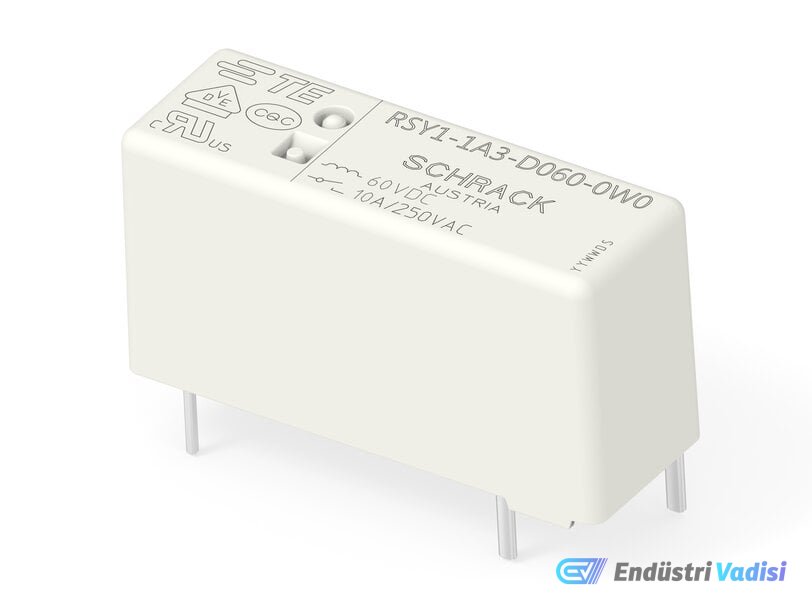

TE Connectivity, otomasyon dünyasına yenilikçi bir ürünle adım attı: SCHRACK RSY röle serisi! Bu yeni 10A PCB röle, kompakt boyutlarına rağmen yüksek performans, güvenilirlik ve sürdürülebilirlik vaat ediyor.
✨ Yüksek Performans ve Kompakt Tasarım​
  • Fabrika ve bina otomasyonu, HVAC sistemleri ve hareket kontrol uygulamaları için özel olarak tasarlandı.
  • 277 VAC'de 10 A'e kadar yüksek ani yükleri ve anahtarlama kapasitelerini destekliyor.
  • TE'nin 35 yıllık SCHRACK MSR rölesinin yerini alarak, mevcut tasarımlarda PCB değişikliği gerektirmeden kolayca entegre edilebiliyor.
🌱 Çevre Dostu ve Dayanıklı​
  • Gelişmiş malzemeler, iyileştirilmiş bileşenler ve tam otomatik üretim sayesinde CO2 emisyonlarını %15'ten fazla azaltıyor.
  • 105°C'ye kadar yüksek sıcaklıklarda bile güvenilir performans sunuyor ve titreşime karşı daha dayanıklı.
  • Minimum 5V ve 1mA kontak yükünde 1 milyondan fazla döngü ömrüyle düşük sinyal yükü uygulamalarında bile sorunsuz çalışıyor.
  • Daha hassas monostabil manyetik bobin sistemi, ısı üretimini azaltarak enerji verimliliği sağlıyor.
🌍 Geleceğe Yönelik Genişleme​
  • Başlangıçta Normalde Açık (NO; Form A) kontak tipiyle piyasaya sürülen seri, yakın zamanda Değiştirme (CO; Form C) varyantları ve delik içi lehimleme versiyonlarıyla genişleyecek.
  • Çevre dostu A2L ve A3 soğutucu gazları kullanan HVAC üniteleri gibi potansiyel olarak tehlikeli ortamlarda kullanıma uygunluğu onaylandı.
💡 Neden Önemli?​
Düşük küresel ısınma potansiyeline (GWP) sahip soğutucu akışkanlara geçiş, HVAC ve soğutma sistemlerindeki tüm elektrikli bileşenlerin katı güvenlik standartlarını karşılamasını gerektiriyor. SCHRACK RSY röle, bu yeni nesil soğutucularla uyumlu olacak şekilde tasarlanmıştır. Ayrıca, modern endüstriyel otomasyonda DC yüklerin ve yüksek ani akım bileşenlerinin (LED sürücüler, motor sürücüleri gibi) artması, rölelerin daha sağlam kontak malzemelerine ve ısı üretimini en aza indiren hassas bobin sistemlerine sahip olmasını zorunlu kılıyor. RSY serisi, bu ihtiyaçlara eksiksiz bir çözüm sunuyor.
