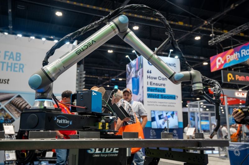

Universal Robots debuted its newest robot at Fabtech 2025. The UR8 Long features a compact build and a lengthy 1,750 mm reach, making it useful in applications like welding and pick and place.

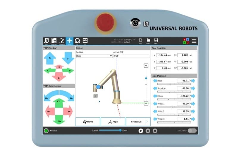

Kullanıcılar, UR8 Long'u Universal Robots’un PolyScope 5 ve PolyScope X programlama yazılımları ile programlayabilir. Bu yazılımlar, daha önce programlama deneyimi olmayan kullanıcıların da kolaylıkla kullanabileceği sezgisel bir grafik arayüze ve önceden programlanmış işlevlere sahiptir.
UR8 Long’un öğretimi de son derece basittir. Entegre bir kuvvet sensörü ve öğretim butonu ile kullanıcılar, robotu istediği konuma getirip öğretim butonuna basarak işlemi tamamlayabilir.
Universal Robots’un PolyScope 5 yazılımı, UR8 Long'u programlamak ve çalıştırmak için kullanılabilir

Bazı uygulamalar, robot kolunun bir parçası olmayan bir eksenin kontrol edilmesini gerektirir. Bu eksenler harici eksen olarak adlandırılır ve kaynak uygulamalarında parçaların kaynak yapılırken döndürülmesi gerektiğinde oldukça faydalıdır; örneğin yuvarlak parçalar için.
UR8, Universal Robots’un MotionPlus hareket kontrol teknolojisi ile tamamen donatılmıştır. Bu teknoloji, lineer eksenlerin, döner pozisyonlayıcıların ve döner döner masaların kolay entegrasyonuna olanak tanır. MotionPlus teknolojisi, alet merkezi noktasını (TCP) ve harici eksenin konumunu tek bir hareket içinde birleştiren koordine hareket işlevine sahiptir. Hesaplanan yol, TCP ve har
