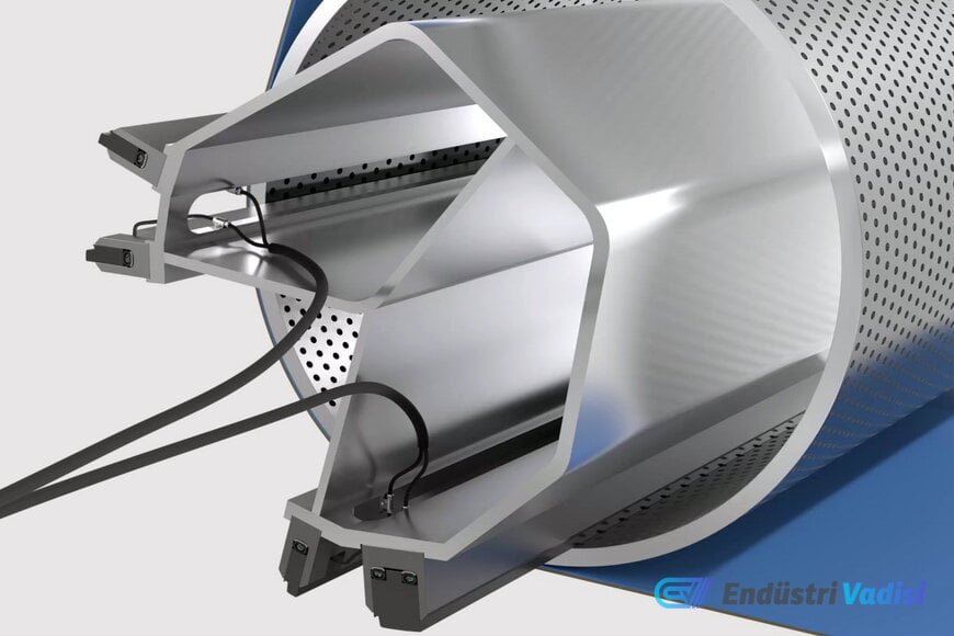

Kağıt makinelerinde kesintisiz üretimin anahtarı olan emme merdaneleri, sürekli neme ve sürtünmeye maruz kalarak sızdırmazlık şeritlerinin aşınmasına neden olur. Geleneksel yöntemler ya erken parça değişimine ya da ani arızalara yol açarken, Voith'in yeni nesil çözümü SealView NG, bu soruna pnömatik izleme ile son veriyor.
🔍 Neden Önemli?
Kağıt üretiminde vakum seviyelerinin korunması kritik. Ancak merdane içindeki sızdırmazlık şeritleri, nemli ortam ve sürtünme nedeniyle hızla yıpranır. Bu şeritler içeride olduğu için görsel kontrol mümkün değildir. Aşınma, vakum kaybına, üretim kesintilerine ve maliyetli duruşlara yol açar. Erken değişim ise gereksiz harcamadır.
💨 Pnömatik Sensör Teknolojisi
SealView NG, bu zorluğa özel olarak tasarlanmış pnömatik bir ölçüm sistemi kullanır. Nemli kağıt fabrikası ortamlarında elektrikli sensörler arızalanabilirken, pnömatik sistem sıvı girişinden etkilenmez ve sürekli aşınma takibi yapar. Bu sayede, şeridin tüm genişliği boyunca aşınma izlenir ve lokal hava kaçakları önceden tespit edilir.
📊 Kalan Ömrü Hesaplama
Sistem, gerçek zamanlı aşınma ilerlemesini kesin bir şekilde hesaplayarak, sızdırmazlık şeridinin kalan ömrünü belirler. Bu, yedek parça tedarikini planlamayı ve merdane değişimlerini programlamayı kolaylaştırır.
🖥️ Bağımsız ve Güvenli Çalışma
SealView NG, bağımsız bir sistem olarak çalışır. Yerel bir LED ekran, şerit aşınma durumunu anında gösterir. Harici bir bulut veya internet bağlantısı gerektirmeyen çevrimdışı web tabanlı bir uygulama üzerinden yapılandırma ve teşhis mümkündür. Bu, siber güvenlik risklerini ortadan kaldırır ve IT entegrasyonunu basitleştirir.
🛠️ Kolay Entegrasyon
Sistem, Voith Mekanik Merdane Servis Merkezleri aracılığıyla tüm büyük emme merdanesi markalarıyla uyumlu bir şekilde entegre edilebilir.
💡 Ek Bilgiler
- Geleneksel yöntemler (titreşim analizi, motor yükü izleme) vakum kaybı başladıktan sonra arızayı tespit ederken, SealView NG fiziksel aşınmayı önceden ölçer.
- Önceki mekanik takip sistemleri (mikro anahtarlar, direnç telleri) veya manuel kontroller, nemli ortamda sorunlar yaşarken, pnömatik yöntemler elektrik kısa devre riski taşımaz ve su, elyaf birikimi veya kimyasallardan etkilenmez.
