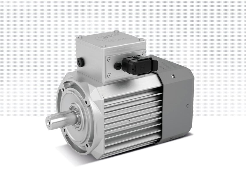

NORD Drivesystems, yüksek verimlilik sunan IE5+ senkron motor serisini yeni bir boyutla güçlendirdi. Bu kompakt kalıcı mıknatıslı senkron motorlar artık 11 kW güce kadar genişletildi.
NORD'un IE5+ kalıcı mıknatıslı senkron motorları, geniş tork aralığında %95'e varan sürekli yüksek verimlilik sağlayarak, endüstride enerji ve kaynak tüketimini önemli ölçüde azaltıyor. Yeni güç aralığı ile motorlar 0.35 kW ile 11 kW arasında ve sürekli tork olarak 1.6 Nm ile 43.9 Nm arasında çeşitli uygulamaları kapsıyor.
Yüksek aşırı yük kapasitesi, geniş ayar aralığı ve 2400 dev/dak hızına kadar sabit tork performansı, uygulamada varyant azaltımını mümkün kılarak idari, üretim ve lojistik süreçleri sadeleştiriyor. Bu da özellikle çok sayıda sürücünün kullanıldığı geniş iç lojistik sistemlerinde önemli avantajlar sağlıyor.
### NORD IE5+ Motor Özellikleri
- Güç aralığı: 0.35 kW - 11 kW
- Sürekli tork: 1.6 Nm - 43.9 Nm
- Maksimum hız: 2400 dev/dak
- Verimlilik: %95'e kadar
- 8 kutuplu IPM (İçten Kalıcı Mıknatıslı Motor) tasarımı
- Azaltılmış aktif motor parça boyutlarıyla malzeme tasarrufu
- Bakır kullanımını azaltan tek diş sarımı ile stator üretimi
