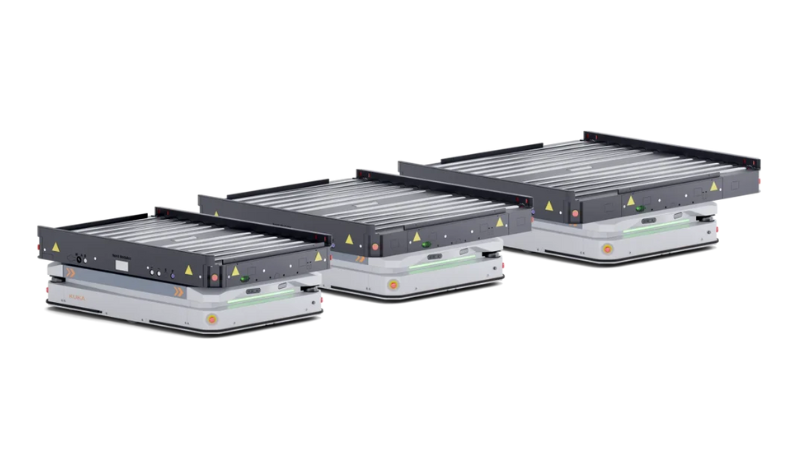

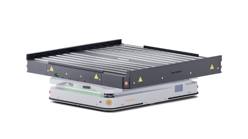

    Nord Modules, KUKA KMP 1500P AMR için geliştirdiği konveyör modülünü de tanıttı. Bu modül AMR’nin üzerine monte edilerek, motorlu makaralar sayesinde paletleri robotun üzerinden alıp bırakabiliyor.
    Nord Pallet Mover, PM800, PM1000 ve PM1200 olmak üzere üç farklı versiyondan oluşuyor. Her model, farklı palet tipleri ile uyumlu ve paletlerin AMR’ye önden veya arkadan alınmasını sağlayan çift yönlü bağlanabilirlik sunuyor. Otomatik mekanik durdurucu sayesinde paletler taşıma sırasında güvenle sabitleniyor, makaralar ise AMR hareket halindeyken kilitleniyor.
    Yük AMR hareket etmeden önce optik sensörler kullanılarak merkeze konumlandırılıyor. Bu sayede devrilme riski azalıyor ve hareket daha dengeli gerçekleşiyor. Konveyörün ön ve arka kısmında bulunan durum ışıkları, çalışma durumu ve servis ihtiyacını gösteriyor.
    • PM800 modeli Euro paletler için tasarlanmıştır.
    • Maksimum taşıma kapasitesi: 1200 kg
    • Modül ölçüleri: 1344 mm x 904 mm x 168 mm
    • Makaralar arasındaki merkez mesafesi: 95,6 mm
    • Maksimum makara hareket hızı: 200 mm/saniye
    • PM1000 modeli ABD paletleri için uygundur.
    • Maksimum taşıma kapasitesi: 1159 kg
    • Modül ölçüleri: 1344 mm x 1204 mm x 168 mm
    • PM1200 modeli daha büyük palet yükleri için tasarlanmıştır.
    • Maksimum taşıma kapasitesi: 1140 kg
    • Modül ölçüleri: 1344 mm x 1405 mm x 168 mm
