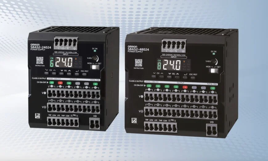

    ## Akıllı Güç Kaynağı Koruma ve İzleme Fonksiyonlarını Bir Çatı Altında Topluyor
    OMRON, fabrikalarda otomasyon ve endüstriyel kontrol panelleri için geliştirdiği S8AS2 akıllı güç kaynağını tanıttı. Bu kompakt ünite, DC güç dönüşümü, elektronik devre koruması ve gerçek zamanlı izleme özelliklerini tek bir cihazda birleştirerek özellikle kontrol dolabı alanının kısıtlı olduğu uygulamalarda avantaj sağlıyor.
    ### Güç Dağıtım Fonksiyonlarının Konsolidasyonu
    Geleneksel kontrol kabinlerinde DC güç kaynağı, devre koruma cihazları, izleme modülleri ve terminal blokları ayrı ayrı monte edilir. S8AS2, bu fonksiyonları tek bir kasa içinde birleştirerek kullanılan cihaz sayısını azaltır. Bu entegrasyon, panel tasarımını ve kablolamayı kolaylaştırır, daha kompakt yerleşim ve montaj süresinde potansiyel azalma sağlar.
    Ayrıca, bileşen sayısının azaltılması bağlantı noktalarının azalmasına ve böylece kuruluma ve bakıma bağlı hata riskinin düşürülmesine yardımcı olur. Bu yapı, dijital tedarik zinciri ortamlarında daha standart ve modüler kontrol panellerinin yaygınlaşmasını destekler.
    ### Bağımsız Elektronik Devre Koruması
    S8AS2'nin her çıkış kanalı bağımsız elektronik devre korumasına sahiptir. Aşırı yük veya kısa devre oluştuğunda sadece ilgili kanal devre dışı kalırken diğer kanallar çalışmaya devam eder. Bu seçici kapatma, tüm sistemin durmasını engeller ve otomatik üretim hatlarında makine kullanılabilirliğini artırır.
    Çıkışlar UL Sınıf 2 standartlarına uygundur, bu da özellikle Kuzey Amerika pazarlarında güvenli sistem tasarımını ve uyumluluğu kolaylaştırır. Elektronik koruma, klasik sigorta tabanlı korumaya kıyasla arızaların daha hızlı tespit edilmesini sağlar.
    ### Entegre İzleme ve Tanı Özellikleri
    Güç sağlama fonksiyonlarının ötesinde, S8AS2 çıkış voltajı, akım, iç sıcaklık ve kanal durumunu sürekli izler. Entegre dijital ekran üzerinden teknik personel çalışma koşullarını devreye alma sırasında kontrol edebilir ve işletim esnasında anormallikleri tespit edebilir.
    Gerçek zamanlı elektrik parametrelerinin görünürlüğü, kestirimci bakım sistemlerinin uygulanmasını destekler. Anormal akım veya sıcaklık sapmaları erken tespit edilerek arızalar gerçekleşmeden müdahale şansı verir. Bu özellik, plansız duruşların üretimi büyük ölçüde etkileyebildiği otomotiv gibi yüksek verimli üretim sektörleri için kritik önemdedir.
    İzleme sisteminin doğrudan güç kaynağına entegre edilmesi, ayrı tanı modüllerine ihtiyaç duyulmadan panel karmaşıklığını azaltır.
    ### Endüstriyel Otomasyon Uygulamaları
    S8AS2, fabrika otomasyon sistemlerinde, endüstriyel kontrol panellerinde ve dağıtık makine mimarilerinde kullanım için uygundur. Zorlu ortamlarda, özellikle otomotiv üretim tesislerinde kullanımı onaylanmıştır.
    Otomasyon mühendisleri ve bakım ekipleri için DC güç kaynağı, seçici elektronik koruma ve gerçek zamanlı tanı özelliklerini bir araya getiren bu donanım tabanlı çözüm, modern endüstriyel otomasyonda daha akıllı güç dağıtımı sağlar. Kompakt tasarımı, alan kısıtlamalarını ve güvenilirlik gereksinimlerini karşılar, veri odaklı bakım süreçlerine destek olur.
